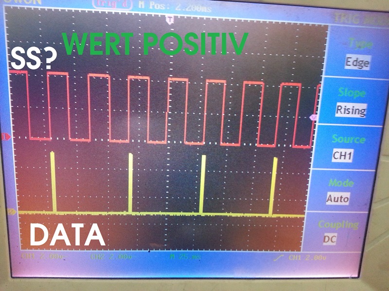

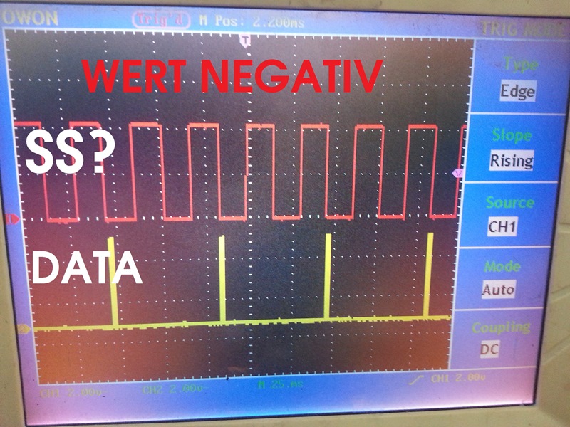

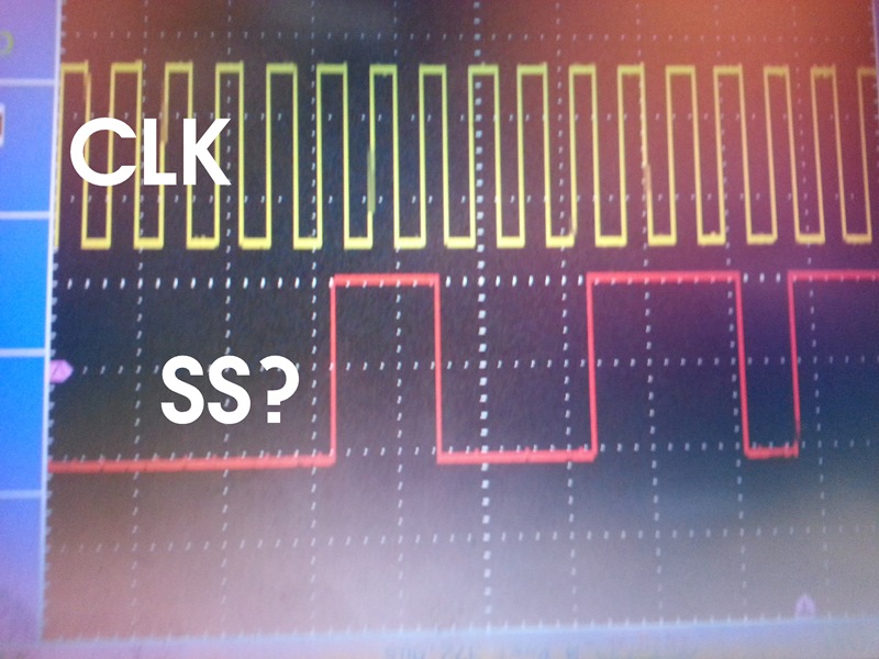

3 Signalleitungen stehen zur Verfügung:
CLK: 16.6 kHz
SS(?): ca. 40 Hz
DATA: 30 Bit
Das Blöde ist, dass bei einem negativen Messwert die Daten bei SS=0
übertragen werden. Bei einem positiven Messwert hingegen bei SS=1.
Kann der interne SPI oder SSI Bus so konfiguriert werden, dass ich
dieses Protokoll auslesen kann?
