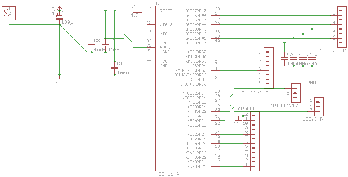

manuelle Steuerung für CNC-Fräse
OP #3100717

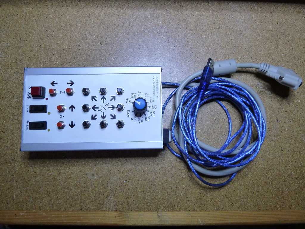

Um meine Selbstbau-CNC-Fräse auch mal schnell manuell bedienen zu können
habe ich mir eine kleine 4 Achsen Step/Dir - Handsteuerung mit einem
Mega8515 gebaut. Ausgegeben wird es auf ein Parallelportkabel. Die
Stromversorgung kommt via USB...
Die 12 Richtungstasten habe ich über eine 4x4 Tastaturmartix abgefragt.
Über einen Stufenschalter habe ich die Schrittweite pro Tastendruck
definiert. Auch für längere Fahrten habe ich eine Drehschalterpostion
als Dauertakt (solange Taste gedrückt..) auf Step realisiert.
Das gesamte Baumaterial habe ich aus meiner Kramkiste rausgesucht, daher
ist alles einfach "quick & dirty" auf Lochrasterplatine realisiert...
Laut Oszi kommen die Signale genau so raus, wie sie sollen. Leider kann
ich das Teil noch nicht an meiner Fräse testen, da die Motortreiber erst
nächste Woche eingebaut werden können...
Ich denke, Schaltplan und Code könnten auch noch optimimierungsfähig
sein; das habe ich nur mal schnell zusammengetrommelt.
LG, Axel.
Hier noch der Code...

Und wie mischt du PC-Signale und Tastatursignale ?
Stecker abziehen und wechseln ?
Das ist nämlich das Problem der chinesischen TB6560 Boards,
die mischen auf eher nicht funktionierende Art.
Wenn man die Signale ODER verknüpft (oder UND verknüpft bei
negativer Logik) und der PC das Taktsignal noch auf high hat
kann man nicht manuell fahren. Hält der PC das Richtungssignal
der letzten Bewegung, kann man nicht in Gegenrichtung fahren
sondern die Fräse bewegt sich in die andere als gewünschte
Richtung.
Wenn man XOR verknüpft, und der PC das Richtungssignal hält,
bewegt sich alles in die verkehrte Richtung.
Wenn man einen Umschalter für die Signale hat, muss man eben
umschalten (scheint mir die einzig praktikable Methode zu sein).
Bei Bewegungen sollte man eine Beschleunigungsrampe im Programm
beachten, damit man nicht nur im Kriechgang fahren kann.
Die Beschleunigungsrampe heisst aber auch, daß man über das
Ziel hinausschiesst weil man ja bremsen muss. Da könnte der
Benutzer schon den Knopf für die andere Richtung drücken.
Und aus Erfahrung: Verbaue bessere Taster.
OP #3101373
@MaWin:
Die Signale werden nicht gemischt!!!
Ich habe einen DB25-Umschalter zwischengeschaltet, der alle 25 Pole
manuell umschaltet...
Die Beschleunigungsrampen werden übrigens in der Motorsteuerung
realisiert.
@Michael:
Drag&Drop??? - schon mal gehört???    ;-)
@Bee: Na, weil keiner vorhanden war?!?
Wenn Du willst, kannst DU das Programm gerne dafür anpassen.
Für MEINE Zwecke waren Taster einfacher UND dafür vorhanden....
@All:
Diese Handsteuerung war von mir als einfache CNC Steuerung gedacht um
mal schnell kleine einfache Langlöcher, Taschen, usw. zu fräsen OHNE es
erst auf dem PC planen zu müssen.
Sonst wäre es von Hand schneller... :-P
Auch kann man damit die Funktion der Maschine testen......
(Die Wege müsses natürlich im Programm angepasst werden!)
