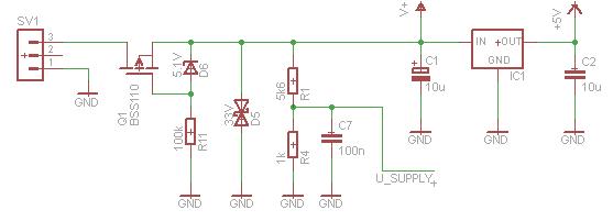

ich bin gerade dabei, eine batterie betriebene Stoppuhr zu bauen, die im
harten Praxiseinsatz mehrere Jahrelang überleben soll.
Alle Eingänge sind gegen ESD, Kurzschluss zur Ubatt, GND und Verplung
geschützt. Als verpolschutz der Versorgungsspannung verwende ich einen
p-Kanal Mosfet. Dahinter sitzt einen 5V Schaltregler (R-78E5.0) was
einem 7805er entspricht.
Nun stell ich mir die Frage, was ist, wenn der Mosfet oder
Spannungsregler im laufer der Jahre den Geist aufgibt und im schlimmsten
Fall ein Kurzschluss entsteht, heiß wird und das Plastik-Gehäuse
abraucht oder schmilzt.
So gut wie alle im Netz zu findene Schaltungen haben keinen Schutz vor
solchen Dingen. Sind alle Bauteile bereits so ausgelegt, dass sie keinen
Band o.ä. verursachen können? Oder wie sieht grundsätzlich solche
Eingangsschutzbeschaltung aus?

Wie wäre es mit einer passenden Feinsicherung?
Wenn Du ganz sicher gehen möchtest: "Idiotendiode" (Diode antiparallel
zur Versorgung) hinter die Sicherung.
Du bist verpflichtet, das Gerät nach den allgemein anerkannten Regeln
der Technik zu bauen. Nachweisen kannst du das, indem du die
einschlägigen Normen einhälst. Wenn du die Normen so auslegst, dass du
einen zusätzlichen Schutz brauchst, kannst du das tun. Was andere machen
sollte dich dabei weniger interessieren.

Ach ja, ich kenne die typischen Verpolschutzschaltungen mit P-Mosfets.
Wenn der Transistor den Geist aufgibt, so ist im schlimmsten Fall der
Kurzschlussschutz weg (durchlegiert). Mit der verpolten
Versorgungsspannung hättest Du jedoch einen Doppelfehler.
Bleibt der Mosfet hochohmig, passiert rein gar nichts.
Nur, wie ein harter Kurzschluss nach Masse im Fehlerfall der
Verpolschutzschaltung auftreten soll, bleibt mir unklar. Ein Schaltbild
hilft da weiter.

Also meine Versorung sieht im Moment wie im Anhang aus. Die Suppressor
Diode soll als Schutz für den ADC Eingang und den Spannungsregler
dienen.
Was könnte passieren:
- Mosfet macht nen Kurzschluss -> Verpolschutz weg, sonst kein Problem
- Suppressor Diode macht nen Kurzschluss -> keine Strombegrenzung
vorhanden, kein Schutz vor Überhitzung
- Spannungsregler macht nen Kurzschluss -> keine Strombegrenzung
Eine Sicherung hatte ich als erstes drinnen, mit Diode als Verpolschutz.
Hab mich aber schlussendlich für den Mosfet entschieden. Sollte ich doch
wieder zurück zur Sicherung gehen? Wie sehen in der Praxis solche
Schaltungen aus? Ich muss mal ein passendes Gerät aufschrauben ;-)
Grüße
Markus
Mal ein paar Anmerkungen:
- Die Suppressordiode macht ohne eine Sicherung keinen richtigen Sinn
ist Deine Versorgung auch bei Überspannung(spitzen) zu niederohmig, so
wird irgendwas gegrillt. Woran wird ide Uhr angeschlossen? KFZ-Bordnetz?
- Meinst Du mit Verpolschutzdiode eine Diode seriell in der Versogung
oder eine antiparallele Diode?
- ggf. ist die 5V1 Zener-Diode ein wenig zu klein von der Spannung her
Das Gerät ist batteriebetrieben. 12 AA-Akkus in Serie. Die
Suppressordiode wäre als ESD Schutz gedacht, damit nicht ein ESD-Impuls
direkt über den Spannungsteiler in den µC schlägt. Als
Überpannungsschutz hätte ich sie nicht betrachtet, da ich ausschließe,
dass jemand mehr als 12 Akkus einlegen kann.
Die Sicherung habe ich rausgenommen, da ich nicht möchte, dass das Gerät
bei Verpolung kaputt geht. Wenn es jemand schafft, die Batterien falsch
herum einzulegen, sollte er die Change für einen zweiten Versuch
bekommen und nicht gleich die Sicherung kaputt sein.
Da Geld keine Rolle spielt könnte ich einfach beides machen: Mosfet
gegen Verpolung, Sicherung gegen Bauteildefekt und ggf. lange
Überspannung. Damit wäre dann alles abgedekt.
