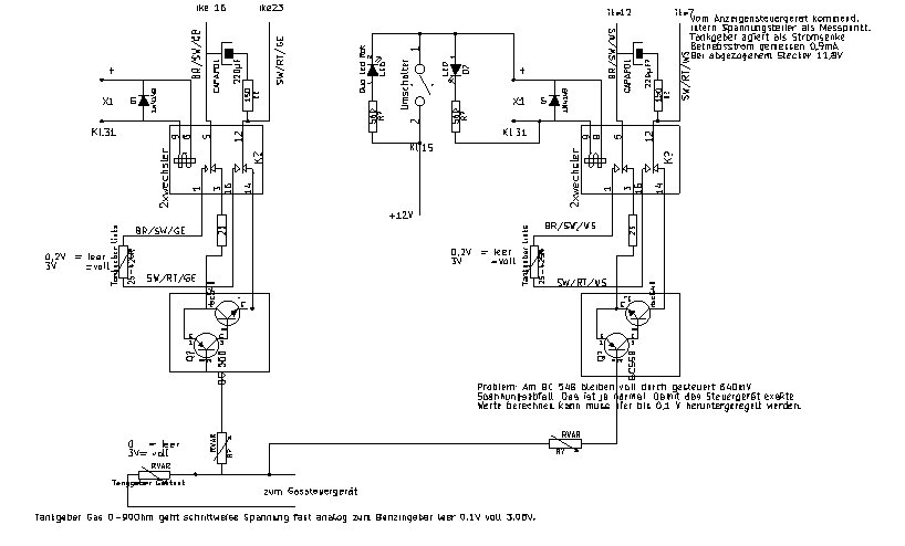

Ich als Elektronik-Anfänger (zumindest was das entwerfen betrifft,
Kraftfahrzeugmechaniker) hab mal ne Fragen zum anhängendem Schaltbild.
Ist es mit platzsparenden und einfachen Mittel möglich an den beiden BC
548 (Funktion als Stromsenke ca. 1mA) die anliegende Spannung vom
Steuergerät bis auf 0,2 Volt zusammenbrechen zu lassen. Mir macht hier
die normale Kollektor - Emitterspannung (645mV hier) Probleme, da das
Anzeigensteuergerät erst 0,2V als "Tank leer" ansieht. Kann man die
Transistorschaltung noch anders ausführen?
Ich hab schon stundenlang gesucht und auch eine Fet - Schaltung mit OP
in betracht gezogen, da fehlt mir aber das Wissen.
Die obige Schaltung läuft simuliert gut, bis darauf, das die Spannung am
BC 548 halt erst von 0,64 Volt losgeht müsste aber von 0,2V.
Die Schaltung dient dazu das Tankgebersignal einer Autogasanlage
(Tankgeber auch als Stromsenke geschalten, Im Gassteuergerät quasi nen
Spannungsteiler) in das normale Kombiinstrument auf die Tankanzeige zu
kriegen.
Das Fahrzeug hat zwei Tankgeber als Poti ausgeführ und die beiden
Transistorschaltungen sollen halt die Potis imitiren. Das ganze lässt
sich per Schalter und Relais zwischen den Kraftstoffsorten umschalten.
Also beide Tanklevel auf einer Anzeige.
Für mich als Anfänger wär wahrscheinlich ne kleine Beispielschaltung am
verständlichsten.
Danke für eure Hilfe.

So etwas baut man nicht mit Einzeltransistoren sondern einem OpAmp wie
LM358.

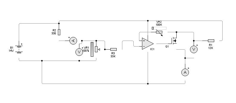

Verfügbar wäre ein lm324. Wie müsste dieser in die Schaltung eingefügt
werden?

Genauso wie der LM358.

So ich hab jetzt noch mal gründlich nachgeforscht und gedacht und so und
bin auf obige Lösung gekommen. R1 ist quasi der zweite Widerstand des
Spannungsteilers im Anzeig
ensteuergerät und VR1 der Tankgeber des Gastanks.
Den Trimmer in der Gegenkopplung am OP hab ich zu Abgleichzwecken
reingemacht.
Der Fet geht in der Praxis nicht direkt auf Masse sondern erst über
Umwege im Anzeigensteuergerät.
Was könnt Ihr mir denn für einen Fet für diese Kleinsignalanwendung
empfehlen
(nix Ahnung, bin hier auf Expertenrat angewiesen)
Spannung Max 14V Strom max. 5mA?
Könnte die Schaltung praxissicher funktionieren?
Danke im Voraus.
