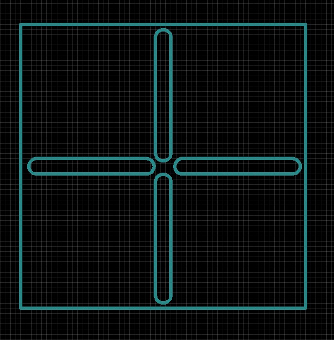

ich bin derzeit dabei einen Nutzen zu erstellen auf dem verschiedene
Layouts untergebracht werden.
Nur wie macht man das korrekt?
panelize.ulp hab ich schon erfolgreich angwendet, soweit so gut.
Nur wie macht man dann weiter, ich hab jedes Layout das ne eigene Form
aufm Dimension-Layer hat und ne eigene Massefläche hat auf den nutzen
kopiert.
Nun gehts aber dadrum dass mir der Fertiger die einzelnen Platinen nicht
aussschneidet, das ist auch OK, nur wie mach ich dass dann?
Es darf nur eine Form auf dem Dimension-Layer geben, das ist natürlich
die äußerste, aber wie mach ich das dann dasss die Massefläche bei den
vielen einzelnen Platinen trotzdem in nem bestimmten Bereich bleibt?
Im Anhang mal nen Bild.
Der unterste Strich ist die Abmessung der endgültigen Platine, die 2
anderen weißen Striche sind die Abmessungen zweier einzelne Platinen.
Nur kann ich ja schlecht die Abmessungen der einzelnen Platinen aufm
Dimension Layer lassen, aber wenn ich die darunter nehm übernimmt ja die
Massefläche nicht mer die Abmessungen.
Wie macht ihr das denn?

also ich hab meine Konturen von Leiterplatinen immer im Layer 46
Milling,
wenn ich dann ein Nutzen mache dann muss ich mir erstmal überlegen
wieviel Stück auf ein Nutzen. (Preis + Platinengröße ?)
bei höheren Stückzahlen ist eine Fräslinie interessant wo als
Sollbruchstelle dient um die einzelnen Leiterplatten voneinander ab zu
brechen.
oder du malst dir selber die Konturen; beachte die dicke von den
Randfräsern, typischerweise müsste so 2,5mm sein.   siehe Bild
oder was ich mittlerweile mache, ich schicke alle Platinen Einzelnd und
der Platinen Hersteller setzt sie sich so zusammen das es am
Kostengünstigsten gefertigt werden kann.
