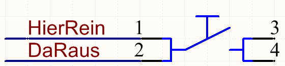

wie der Betreff schon sagt, moechte ich in Protel 99SE fuer einen
Taster, welcher 4 PINs hat, einen Footprint erstellen. Der ist an sich
auch schon fertig. Jetzt habe ich nur das Problem, dass ich nicht weiß,
wie ich Protel beibringen soll, dass jeweils 2 von den PADs intern
miteinander verbunden sind.
Wenn ich den Taster jeweils nur an einem PAD anstatt an 2 anschließen
muss, dann kann ich mein Board weit besser gestalten.
Kann mir jemand sagen, wie ich das machen kann?
Ich habe schon versucht, vor und nach dem Schalter jeweils den
Verbindungen im Schematic das selbe Netz zuzuweisen.
Wenn ich das tue, erwartet er mir aber trotzdem noch eine Verbindung
zwischen den beiden PADs (im PCB).
Auch habe ich versucht, den PADs den selben Designator zu geben, bzw.
auch die selben Namen.
In Altium geht das glaube ich mit Jumpern, was ich so gelesen habe. Gibt
es eine vergleichbare Funktion auch in Protel 99SE?
Vielen Dank fuer Eure Hilfe im Voraus

Soweit ich weiss ist das ein Feature der neueren Versionen.
Was du machen kannst ist, das Symbol quasi so anzulegen:
1 -+--/ --+-3
2 -+      +-4
(also ein ganz normales Symbol) Und dann eben von 2 bzw. 4 mit dem
"durchgeschliffenen" Signal weiterarbeiten. Wenn man Labels verwendet
sieht's nicht mal sooo schlimm aus. Hab ich zu Eagle-Zeiten auch so
gemacht.
Ralf

Ehrlich gesagt nicht, aber schau mal in den Anhang, dann verstehst du
vielleicht besser was ich meine :)
> Dann koennte ich sie im Schematic einfach verbinden, oder aber dem
> selben Netz zuweisen...
Das geht nicht, dann musst du es anders benennen, z.B. 'Sig' und
'SigSw'.

Vielen Dank fuer deine Muehe, Ralf.
Ich habe versucht, so ein Symbol im Schematic zu zeichnen und ihm meinen
Footprint zuzuweisen. Aber so wie ich das sehe, sieht Protel die Pins
jedoch trotzdem nicht als intern verbunden an :-/
Kann ich das durch das Zeichnen von Untersymbolen, was Du gesagt hast
evtl. erreichen?
