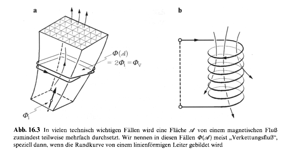

Hallo, lese gerade das Buch Vorlesungen über die Grundlagen der
Elektrotechnik, und hänge bei dem Verkettungsfluss. In der Skizze und im
Text ist davon die Rede, dass der gesamte Fluss im Leiter sich
verdoppelt.
Ich verstehe nicht wieso der Fluss seinen Wert ändert, nur weil ich
einen Draht zweimal um den Leiter wickel.
Fließt überhaupt ein Strom durch die Schleien? wird dieser Fluss, der da
fließt von einer anderen Quelle erzeugt?
Es sticht einfach nicht heraus was da in der Skizze genau passiert.
Könnte mir einer erklären, wieso der Fluss sich verdoppelt?
Wieso hängt das mit den Schleifen zusammen?

Es geht hier um einen Fluss, der nicht von den Windungen erzeugt wird,
sondern der Fluss, der unabhängig von der Windung vorhanden ist.
Der verkettete Fluss ist derjenige, der in der Wicklung eine Spannung
induzieren kann. Diese ist um den Faktor n (anzahl der Windungen um das
Gebiet herum) größer als es der Fall bei genau einer Windung wäre.

Wenn man von Fluss spricht, muss man zwischen zwei Definitionen
unterscheiden:
1. Der "physikalische" Fluss wird aus dem Flächenintegral über die
Flussdichte berechnet. Das ist also komplett unabhängig von
Windungszahlen und Strömen; eine Windung mit 1A erzeugt den gleichen
Fluss wie 10 Windungen mit 0,1 A.
Beispiel: Wenn man in einem Ferritkern mit der Fläche 100 mm² eine
Flussdichte (homogen) von 100 mT hat, dann ist der Fluss 10 µVs.
2. Der "verkettete" Fluss wird aus dem Integral über die Klemmenspannung
berechnet. Das ist eine eher theoretische Größe, mit der man bestimmte
Sachen bequem rechnen kann und hat nicht direkt etwas mit der
pyhsikalischen Flussdichte zu tun.
Beispiel: An eine Spule wird für eine Zeit von 10 µs eine Spannung von
10 V angelegt. Der verkettete Fluss beträgt dann 100 µVs und ist
unabhängig von der Windungszahl und der Kern-Querschnittsfläche.
Wenn die Windungszahl der Spule (z.B. 10 Windungen) bekannt ist, kann
man daraus den physikalischen Fluss berechnen (in diesem Beispiel sind
das 10 µVs).

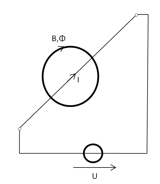

Komisch ist, dass wenn ich eine SPannung an einer Induktivität lege,
dann fließt ja ein Strom. Dieser Strom erzeigt ein Magnetfeld und einen
Fluss Phi1. Und die Induktivität lässt sich nur durch den
Verkettungsfluss berechnen welcher
 ist.
Dank den Symmetrien haben wir nämlich die schöne Formel:
Meine Frage dazu: Wieso definiere ich die Induktivität über den
Verkettungsfluss? Wäre es nicht möglich ihn über den magnetischen Fluss
zu definieren? Dann würde zwar das N² wegfallen, aber ich hätte eine
direkte Herleitung aus den magnetischen Grundgrößen ohne irgendwelche
Zwischengrößen...

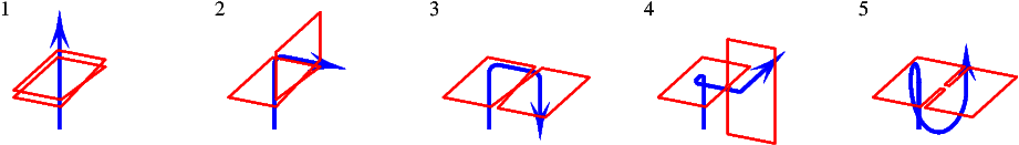

sondern es handelt sich bei dem Effekt der Flussverkettung einfach um
die Tatsache, dass der Fluss im Querschnitt einer helikalen Wicklung die
Stromschleife pro Wicklung einmal durchsetzt. Das ist keine
"Rechengröße", auch nichts Unwirkliches oder Theoretisches, sondern
einfach eine topologische Tatsache. Die Wicklungskurve berandet eine
Fläche, durch die der Spulenfluss N mal hindurchtritt. Man sieht dass,
wenn man die Spule stetig zu einer ebenen Kurve verformt, dabei aber im
Gedanken den Fluss mitnimmt (quasi mitverbiegt), sodass die Topologie
erhalten bleibt. In dem Bild habe ich mal versucht, das am Beispiel von
2 Windungen zu zeigen. Es beginnt mit einer Spule aus 2 Windungen, deren
Klemmen kurzgeschlossen sind, sodass sie eine geschlossene Kurve bilden.
Nun wird sie in 5 Schritten zur ebenen Kurve verbogen und der Fluss
dabei mitegnommen. Am Schluss sieht man, dass der Fluss 2 mal durch die
Kurve tritt.

Ich verstehe die Skizze nicht ganz. Wieso macht man diese 5 Schritte?
> Kurve tritt.
Ist das die Zielaussage der Skizze?
Um dir zu veranschaulichen, wo der Faktor N herkommt, den du nicht
verstehst.
>> Kurve tritt.
Ja.

Ja, so in etwa. Du kannst es auf zwei verschiedene Weisen sehen: Ob du
sagst
- die Spule besteht aus N Windungen, durch jede geht der Fluss Phi, und
die sind alle in Serie geschaltet, ergeben also als Gesamtinduktivität N
mal die Induktivität einer Einzelwindung
oder ob du
- die ganze Spule als eine einzige Kurve betrachtest, die den Fluss Phi
N mal umfasst (durch deren Fläche der Fluss Phi N mal hindurchtritt)
ist exakt das Gleiche. N Schleifen mit den Fluss Phi, alle in serie
geschaltet, ergeben eine große Schleife mit dem Fluss N*Phi.
