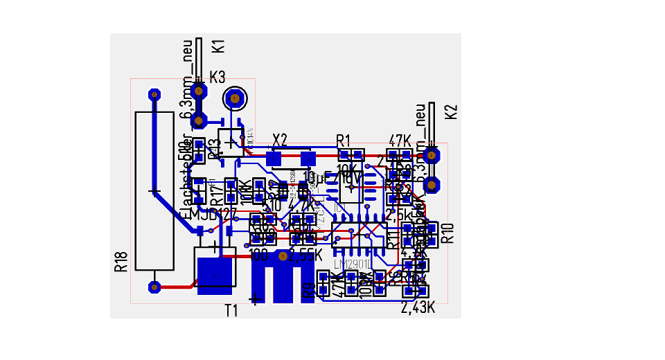

kann mir jemand sagen, wie ich in der Layoutansicht von Target die
Beschriftung ausschalten kann, ohne dass die Gehäuseumrisse
verschwinden?
Habe eine relativ kleine SMD Platine mit einigen Bauteilen erstellt und
sehe vor lauter Beschriftung die Teile nicht mehr.
Möchte die Leiterbahnen noch manuell zurechtrücken, ist aber fast
unmöglich, wenn ich die Gehäuse der Bauteile nicht sehe.

Schriftgröße auf 0.000mm setzen oder - so mache ich es immer - die Texte
auf einen anderen Layer z.B. Ebene 30 anstatt 21 setzen und dann die
Ebene ausblenden.

Habe die gesamte Platine markiert und dann die Eigenschaften der Texte
geändert und eine neue Ebene zugeordnet. Wusste nicht, dass das so
funktioniert. Habe überall nach einer Einstellung gesucht, um die Texte
auszuschalten.
