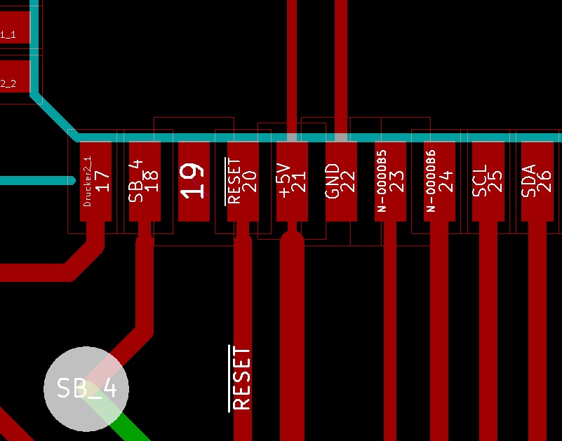

ich habe mit KiCad eine Schaltung entworfen und leider tritt im Layout
ein Problem mit den Lötpads an ICs auf.
Wenn ich mit einer "dicken" Leiterbahn an gewisse Pads gehe, dann kommt
"Leiterbahn nahe Pad" und ich muss eine extrem dünne (zu dünne)
Leiterbahnbreite wählen um ans Pad zu kommen.
Hab das Problem bisher so behoben:
Wenn ich vom Pad weg bin, kann ich durch einen Bruch die Leiterbahn
auftrennen und mit der normalen Dicke weiter routen.
Denke man erkennt das Problem im Screenshot.
Allerdings müsste man das Pad-Problem doch auch elegant lösen können,
oder?
Hoffe jemand kann mir helfen.
Grüße
Salü
Du musst Deine Clearance Constraints in den Design rules ändern. Siehst
Du diese Linien rund um die Pads? Die zeigen Dir an, wie nah Du an die
entsprechenden Netze ran darfst.
Mit dieser Einstellung wir Dich der DRC sowieso nicht mögen. Da hast Du
dann nämlich zudem Pad-to-Pad-clearance violations. Die siehst Du halt
erst, wenn Du den DRC wirklich startest. Aber bei den Leiterbahnen
klopft er Dir halt schon in Echtzeit auf die Finger.
Gruäss
Simon
ah ok - es hat funktioniert
Dachte ich muss irgendwas an den Pad-Einstellungen vom footprint ändern,
aber die passen sich den Werten der Leiterzüge an.
Danke! :-)
Mit dem Reiter "global design rules".
Achsoooo... ich habe mich schon gefragt, wie Du auf so eine merkwürdige
Konstellation gekommen bist. Lass mich raten: Du hast suksessive für
einzelne Netze die Clearance Rules eingestellt, richtig?
ok, zu langsam.
Gern geschehen. :-)
edit: Ahaaaaaaaa.... Du hast bei den PADS die Clearance eingestellt! Das
kannte ich ja gar nicht! Jetzt habe ich auch etwas gelernt! :-) Jup, so
erklärt sich obiges Bild. :-)
