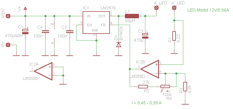

nachdem ich Besitzer eines LED-Flächen-Modul 12V/056A/7W geworden bin,
wollte ich mich mal an die Geschicht KSQ mit LM2576 wagen.
Altes Schaltnetzteil mit 30V/0,5A habe ich dazu und die Schaltung
s.Bild.

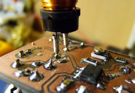

Auf dem Steckbrett alles ok., also Schaltung/Platine gezeichnet und nun
kommts:
löt ich die Spule fest ein = pfeifen, ändert sich je nach dem wie der
Strom eingestellt ist.
Steck ich die gleiche Spule so wie auf den Bild = kein Ton.
Bin jetzt am Ende mit meinem Latein. Oder steh mal wieder auf der
Leitung.
Wer weiß Rat oder hat einen Tip ?

Gast #3103301
Das Pfeifen kommt von der Regelung, diese arbeitet offenbar unsauber.
Mal das Gegenkopplungsnetzwerk prüfen/ändern.
Hätte ebenso umgekehrt sein können, also nur auf dem Steckbrett...
