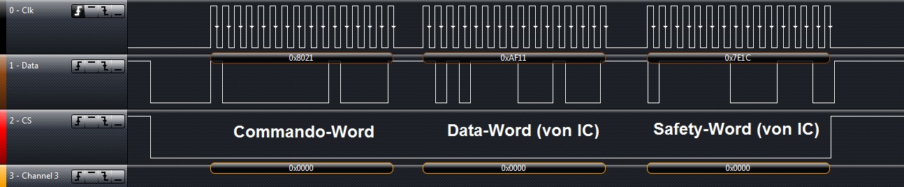

Mein konkretes Problem ist, dass ich von meinem Mikrocontroller mit
einem Sensor-IC kommuniziere. Dies geschieht über 3-wire SPI, wobei der
µC als
Master fungiert. Dieser sendet ein Commando-Word und empfängt vom IC ein
Data- und Safety-Word (MSB immer zuerst). Im Safety-Word enthalten ist
ein
CRC-Byte, welches nach CRC8 J1850 spezifiziert ist.
Ich habe eine aufgezeichnete Datenübertragung als Bild angehangen.
Ich schaffe es einfach nicht, die Prüfsumme (in dem Beispiel die 1C(hex)
ganz am Ende der Übertragung) in Zusammenhang mit den vorherigen Daten
zu
bringen. Der Hersteller gibt im Datenblatt folgendes zur CRC an:
• This CRC is according to the J1850 Bus Specification.
• Every new transfer restarts the CRC generation.
• Every Byte of a transfer will be taken into account to generate the
CRC (also the sent command(s)).
• Generator polynomial: X8+X4+X3+X2+1, but for the CRC generation the
fast-CRC generation circuit is used
• The remainder of the fast CRC circuit is initial set to "11111111"
• The remainder is inverted before transmission.
Auf http://www.zorc.breitbandkatze.de/crc.html habe mit CRC 8.Grades und
0x1D als CRC Polynom, sowie dem Initial Value 0xFF verschiedene
Einstellungen
ausprobiert und bin nie auf den Prüfsummenwert gekommen. Auch diverse
Rechnungen mit Taschenrechner haben nicht zum Erfolg geführt.
Wo liegt mein Fehler, bzw. wie passt die Prüfsumme zu den übertragenen
Bytes? Ich hoffe ihr könnt mein Verständnisproblem lösen.
Ja, ist ein Infineon Chip.
Auf der breitbandkatze-Seite gibt man das Polynom ohne die führende "1"
an, also 0x(1)1D. Die Eingabe 11D wird auch durch das Programm
verweigert, da der CRC-Grad nicht mehr zum Polynom passt.
