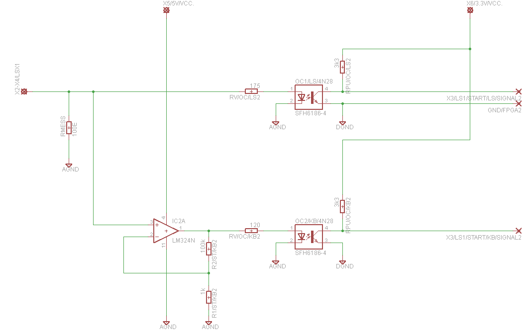

Hätte kurz eine Frage bezüglich einer Schutzbeschaltung vor Überspannung
an OPV und Schaltungseingängen.
Anbei eine Schaltung (Schmitttrigger & Optokoppler).
Der Eingang der Schaltung (X2-X4/LSX) kommt direkt von einem 450m langem
Kabel und führt direkt ohne sonstige beschaltung an den Eingang des
OPV's.
Für mich eine eher unzureichend gesicherte Schaltung!
Am Eingang liegt eine Spannung von ca. 1V (Low) und ca. 4,5V (H) an,
wobei ein Strom von 4mA oder 20mA fließt.
Wie wäre hier eine geeignete Schutzmaßnahme vorzusehen?
1. eine Sicherung, oder?
2. Shottky Dioden wie es hier
[[http://www.elektronik-kompendium.de/public/schaerer/ovprot.htm]]
beschrieben wurde, leider nur mit normalen Dioden!
Würde diese Schutzmaßnahme ausreichen?
Ach ja, der Ausgang des Opto führt dann direkt zu einem FPGA!
Beste Grüße, Thorsten

Dioden und eine Schutzwiderstand sollten reichen. Eventuell noch ein RC-
Tiefpass fuer HF-Stoerungen.

Aha, RMESS1 ist dein Shunt. Wozu dann der 2. OPV?
Nein. Längswiderstand, sagen wir 10k, dahinter ein Kondensator, sagen
wir 100nF.
>[[http://www.elektronik-kompendium.de/public/schaere...]]
Kann man machen.
Ist meist OK, für den Optokoppler allemal.
Wozu dann der Aufwand? Du kannst den Optokoppler DIREKT mit deiner
4-20mA Stromschleife schalten! Ein passender Parallelwiderstand ist
alles was man braucht! ggf. eine Verpolschutzdiode.
R = U / I = 1V / 4mA = 250 Ohm, nimm 240 Ohm. Die Stromschleife regelt
den Strom, ein extra Vorwiderstand ist nicht nötig. Dann noch eine 4148
Diode antiparallel zum Optokopplereingang und fertig.

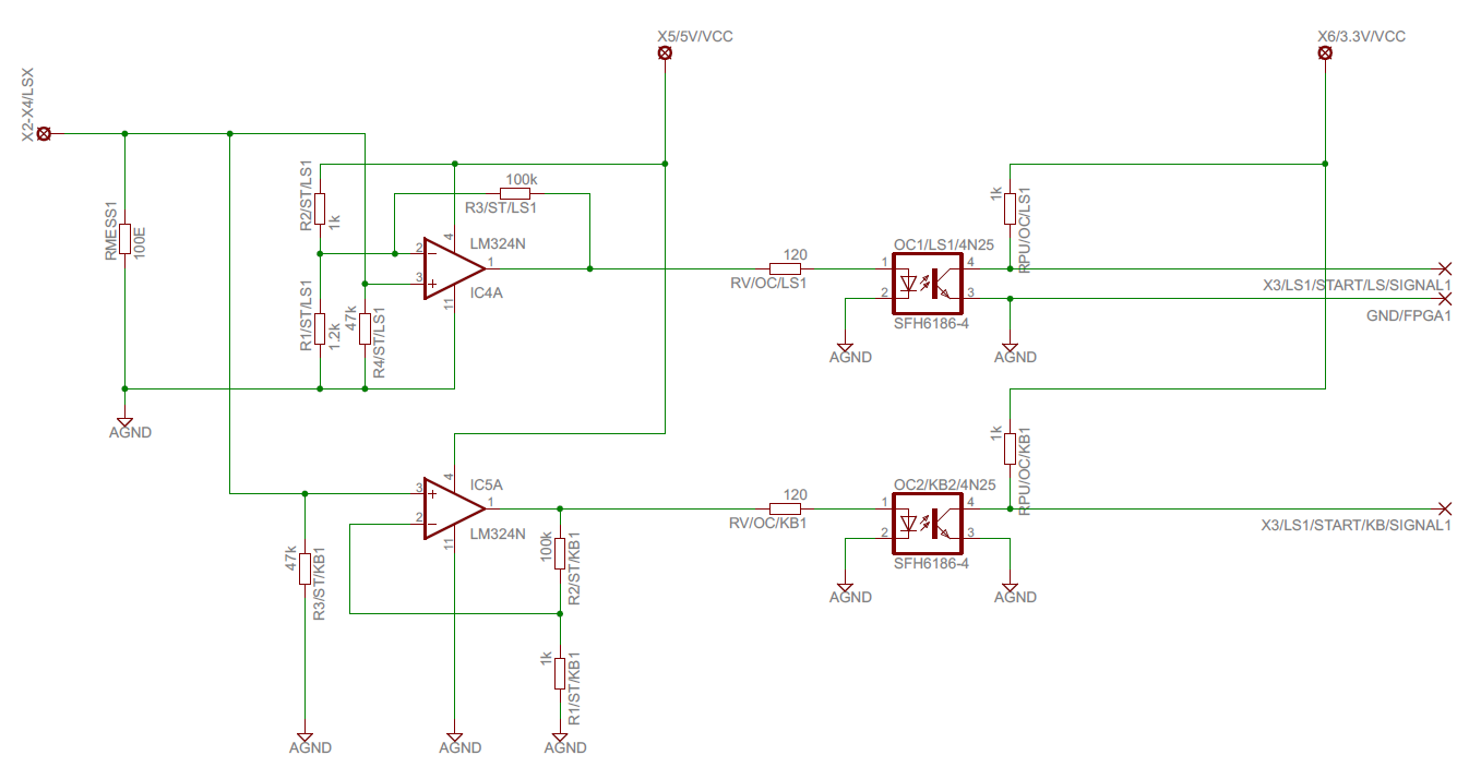

von Wusel D. (stefanfrings_de)
Ich kann da keinen Schmitt-Trigger sehen. Der obere OP-Amp hat eine
Rückkopplung auf den "-" Eingang. Er arbeitet daher als Verstärker.
Der untere OP-Amp ist als Komparator beschaltet, da er keine
Rückkopplung hat.
von ArnoR (Gast)
> Rückkopplung hat.
Doch hat er, und arbeitet als nichtinvertierender Verstärker mit V=101.
R3 und R4 sind überflüssig und bei IC4A sind die Eingänge vertauscht.
Die Schaltung ist gar nicht gesichert,
die 3 paralleln Widerstände vom Eingang nach Masse haben auch keinerlei
funktionalen Sinn, und was RME heisst (Metallfilmwiderstand?) ist
unklar, kann aber Überraschungen bergen (vielleicht ein Varistor?).
Nun ist ein LM324 eher billiger als eine Schutzschaltung, wenn man ihn
also auf einen Sockel platziert...
               Überspannungsableitung
Eingang --Vorwiderstand--+--|OpAmp-Einang
               Überspannungsableitung in negativer Richtung
Mindestens ein 4V7 Z-Diode wäre nützelich, da der OpAmp oberhalb 3V
sowieso nicht misst und die Z-Diode auch in Gegenrichtung leitet.
Wenn eine Schottky-Diode nach +5V kommt, muss man darauf achten, daß der
damit in 5V fiessende Strom auch wieedr irgendwohin abfliessen kann.
Beispielsweise bei einem Vorwiderstand von 10k und einer Maximalspannung
von 400V wären das 40mA die nicht unbedingt vom OpAmp und weiterer an 5V
hängender Elektronik verbraucht wird - und dann steigt die 5V. Also eine
Belastung oder seinerseits ein Überspannungsschutz.

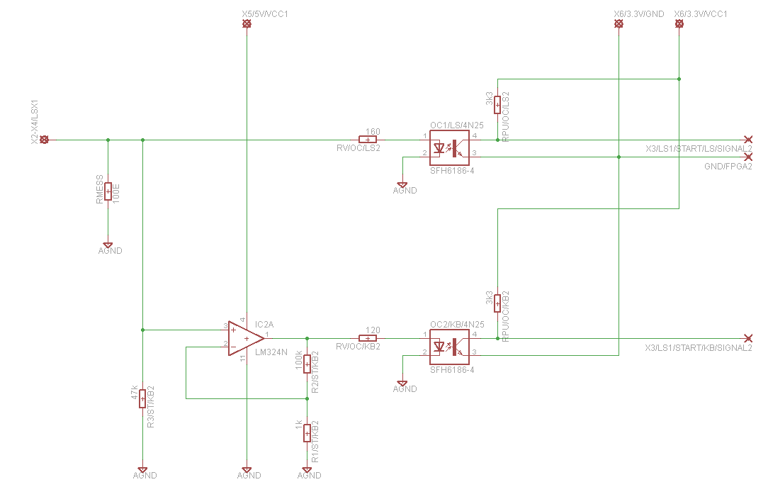

@ Oskar H. (marginru)
Wo ist denn sowas verbaut?
von Falk B. (falk)
Naja, vermuten wir mal, es ist nur ein Fehler im Schaltplan, dass
überall der gleiche AGND dranhängt.

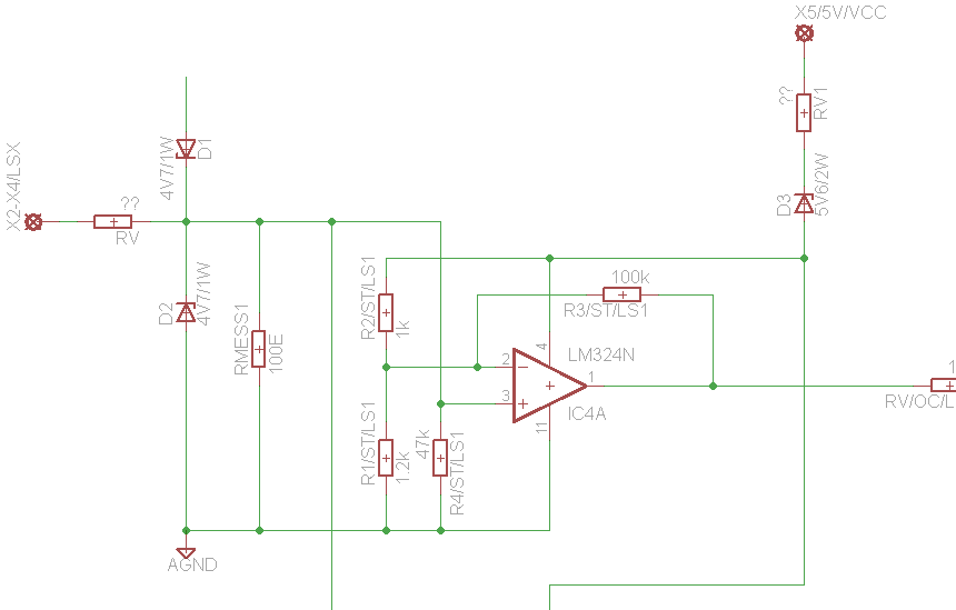

Wäre das so wie im Anhang ok? Weiß leider nicht auf welches Potential
ich die Z-Diode D1 legen soll? Wie werden die Vorwiderstände
dimensioniert und die Leistung der Dioden?? Reichen die Spezifikationen
bzw. Bauteilwerte welche ich verwendet habe?
Nö. Dieses Fragment ist unbrauchbar.
Zeichne einen VOLLSTÄNDIGEN, sauberen Schaltplan. Dann reden wir weiter.

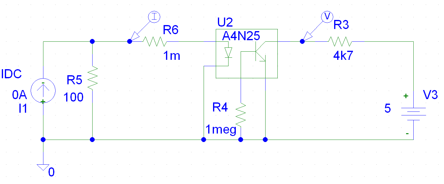

von Falk B. (falk)
Hier mal fix die einfache Schaltung in einer Simulation. Nicht schlecht!
Die Schaltung aus dem Datenblatt hat den Vorteil, temperaturstabil und
genauer zu sein, kostet halt ein paar Bauteile.
von Oskar H. (marginru)
Ha, das sieht er den Wald vor lauter Bäume nicht ;)
Danke für eure Hilfe!
Anbei die überarbeitete Schaltung!
Jetzt ergibt sich für mich die Frage wie viel Strom die LED im
Optokoppler
(4N25) benötigt, damit der Ausgang schaltet, Spannung ist mir bekannt
laut Datenblatt (Forward Voltage vs. Forward Current-Diagramm) bei 20mA
ca. 1,2V!
Habe für die LED im Opto einmal 20mA angenommen, richtig so??
RMESS habe ich so belassen, nur zusätzlich einen Vorwiderstand von 160E
an die LED gesetzt, da bei 20mA max. eine Spannung von 1,2V anliegen
darf, sprich 4,5V (High an RMESS) - 1,2V = 3,3V dann 3,3V/20mA = 165E
ca. 160E!
Die untere Schaltung ist zur Kabelbruch Detektion gedacht, vielen Dank
für die pdf! Dadurch, dass ich nicht weiß welchen Strom die LED im Opto
braucht, habe ich diese Schaltung (nichtinv. Verstärker) einmal
belassen. Hier wird nur Spannung verstärkt und zum Opto weitergegeben,
bei Kabelbruch ist die Spannung am Verstärker wenige mV groß -> Ausgang
des Opto schaltet.
Sollte jedoch die LED auch mit ca. 3mA ansprechen, so dass der Ausgang
schaltet, so würde auch diese Schaltung wegfallen, da wenn 3mA bis 20mA
anliegen = OK und bei Kabelbruch = kein Strom = LED "leuchtet" nicht =
Ausgang schaltet nicht = 0V (Low) an FPGA!
Das der Opto invertiert habe ich bei dieser Erklärung außer acht
gelassen!
Welche Masse hat das FPGA? In welcher Beziehung steht diese Masse mit
AGND?
von Helmut L. (helmi1)
Meinst du wenn man 47KOhm parallel zu 100Ohm schaltet aendert sich da
gross was?
47kOhm // 100Ohm wird sich nicht wirklich viel ändern, ist leider ein
Relikt der vorherigen Schaltung.
Die Masse des FPGA ist mit der des 3,3V StepDown bzw. Netzteiles
verbunden!
AGND hat somit nichts mit der Masse des FPGA zu tun! AGND ist die Masse
des 5V StepDownC und gleichzeitig die selbe Masse welche durch das Kabel
verläuft!
Gruß Thorsten
so, im Anhang der fertige Plan, jetzt fehlt nur noch die
Schutzbeschaltung?!
Habe den ninv. Verstärker für Kabelbruch einmal belassen, kann ich
später immer noch austauschen wenn alles wie gewünscht funktioniert!
Wo muss ich jetzt meine Z-Dioden hineinschalten und wie dimensioniere
ich die Vorwiderstände für diese? Bitte um Hilfestellung.
Beste Grüße Thorsten
Was willst Du beschützen? Etwa den 40 Cent OP-Amp?
Dann versuche es doch mal mit einem 10k Ohm Widerstand vor dem Eingang
(Pin 3). In Reihe zum oberen Optokoppler würde ich eine 1N4004 schalten,
damit er nicht allzu leicht durch negative Eingangsspannung zerstört
werden kann.
Ein Kondensator (220nF) am Eingänge würde Radiowellen weitgehend
unterdrücken.
Klar kannst Du da auch wieder irgendwelche Dioden einbauen, aber die
können auch kaputt gehen. Und wie schützt du die dann? Den totalen
Schutz vor allem gibt es nicht.
Also überlege erstmal: Wovor willst Du überhaupt schützen?
