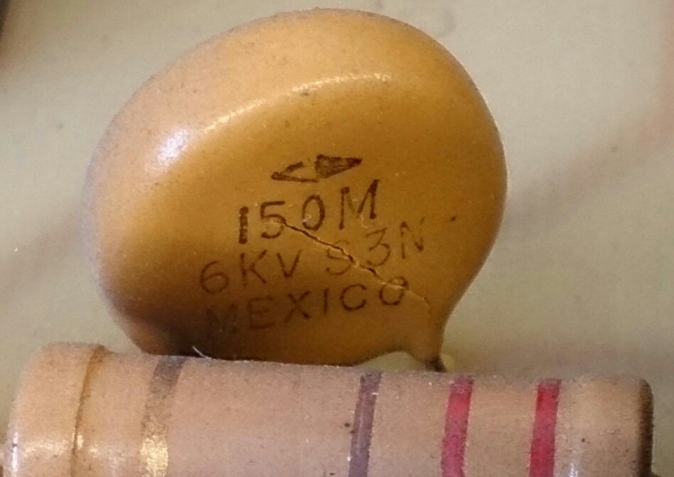

Bauteilsuche. Hochspannungskondensator, Varistor o.ä.
Das ist ein 6kV Klasse 1 "Keramikkondensatoren mit hohen Anforderungen
an die Stabilität sehr geringe elektrische Verluste mit Verlustfaktoren
von < 0,5 % auf. Sie besitzen keine signifikante Alterung und so gut wie
keine Abhängigkeit des Kapazitätswertes von der anliegenden Spannung"
(nicht X1 oder Y1) Kondensator
http://datasheet.octopart.com/S103M47Z5UN63L0R-Vishay-datasheet-5320141.pdf
bleibt nur die Frage ob 15pF oder 150pF,
weil wir es hier mit einen der Vollidioten von Herstellern zu tun haben,
die nicht die zweideutige 0 weggelassen haben.
Laut EIA 198 sollten es 15pF sein. S3N ist zufälligerweise nicht 4700pF
weil N keine Toleranzklasse ist.
S150K25SL0N6.J5
Super vielen Dank.
das ist eine Antwort mit der ich was anfangen kann.
muss ich also nur noch den Wert herausfinden.
wobei im distrelec Katalog die 6kV erst bei 100pF anfangen.
aber das hilft mir alles schon sehr weiter.
