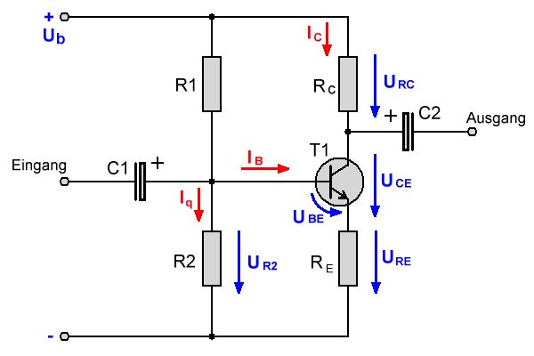

ich komme mit der Berechnung meiner Emitterschaltung nicht weiter.
Mein vorhaben: Das Signal eines Mikrofons verstärken und anschließend
das Signal mit einem Prozessor auswerten.
Ich wollte dazu eine Emitterschaltung mit Stromgegenkopplung verwenden.
Mein Problem... Ich weiß nicht wie ich die Rechnung beginnen soll.
Wie man die Schaltung an sich berechnet weiß ich. Da habe ich die
Standardformeln.
Rc= (Ub- Uce- Ure)/Ic
Re= Ure/Ic
R1= (Ub- Ube- Ure)/(Ib+Iq)
R2= (Ube+ Ure)/Iq
C= 1/(2*pi*f*R)
Als Ub habe ich 5V und Ure rechne ich mit Ure= 0.1*Ub= 0.5V.
Transistor: BC547
Da man mit der Betriebsspannung wenig berechnen kann, bräuchte ich die
anderen Werte, die ich wahrscheinlich aus dem Datenblatt nehmen muss?
Ich müsste doch dann die Arbeitsgerade einzeichnen und könnte dann Ib
und Ic bestimmen, soweit ich mich erinnern kann. Nur für die
Arbeitsgerade bräuchte ich doch den Widerstand Rc und das ist doch nur
dann gültig, wenn ich den Re weglasse oder täusche ich mich da? Weil
wenn der Re hinzukommt dann verändert sich doch Ic.
Ube wird vermutlich 0.7V sein? und wo kann ich im Datenblatt Uce
ablesen, weil da stehen die Maximum Ratings und Vce(sat)... Könnte mir
das jemand erklären?
Und der Koppelkondensator C1 bildet doch mit dem Transistor einen
Hochpass und ich hätte gerne eine untere Grenzfrequenz von 5Hz wie groß
ist denn der Widerstand? und ich habe noch Parallel zu Re einen
Kondensator geschaltet. Wie groß wählt man den und C2?
Nun meine letzte frage... das verstärkte Signal vom Mikro
(Wechselspannung) ist an der selben Masse, wie mein µP... Beeinflusst
das irgendwas am Prozessor?
Ich würde mich sehr über eure Hilfe freuen.
mfg
Phil
von ArnoR (Gast)
> Standardformeln.
Die helfen dir hier zunächst nicht weiter, du musst da anders rangehen.
Du hast ein Eingangssignal bestimmter Größe und brauchst ein
Ausgangssignal bestimmter Größe, dazwischen ist die Verstärkung. Damit
sind Rc und Re bestimmbar und in der Folge dann R1 und R2.
Umgekehrt. Die Widerstände sind vorgegeben (siehe oben) und danach wird
der Kondensatorwert berechnet.
Lass einfach den Ausgangskondensator weg, dann ist das Signal im Bereich
0...5V.
von oszi40 (Gast)
Es gibt viele Mikros. Nicht jedes mag Deine niederohmige Eingangsstufe.
https://de.wikipedia.org/wiki/Mikrofon
BC549 ist rauschärmer als 547
