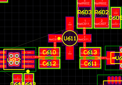

Hallo Zusammen,
eigentlich sollte man 90° Knicke in Leiterbahnen vermeiden, da sich
unter anderem die Impedanz ändert, da die Leiterbahn im Winkel breiter
ist. Wie sieht es eigentlich aus, wenn die Leiterbahn an ein Bauteil,
wie z.B. einen Kondensator angeschlossen wird. An dieser Stelle stimmt
die Impedanz auch nicht unbedingt. Bring es eine zusätzliche
Verschlechterung der Leitung wenn an einem Bauteil einen 90° Knick
gemacht wird?

Knigge schrieb im Beitrag #3105621:
> Definiere 90° Knick.
So wie im Bild dargestellt, Leiterbahn verläuft kreuz und quer. Bei den
Pads stimmt die Impedanz sowieso nicht, spielt es dann eine Rolle wie
sie weiter läuft?
