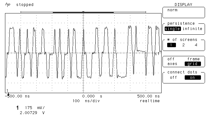

Du kannst doch direkt am Ausgang des Ethernetcontrollers messen bevor
das Signal durch die Uebertrager auf die Leitung geht. Mach dir
allerdings nicht viel Hoffnung dort was erkennen zu koennen. Im Anhang
ein Messung an einem 100MBit Netzwerkcontroller.

>Mach dir allerdings nicht viel Hoffnung dort was erkennen zu koennen
Das ist tatsächlich so, mit 100BaseTx hast Du ein stetiges Idle-Signal
(Dauer-1, 4B5B-Codiert und dann noch MLT-3 (Differenziell 3-Level)) auf
der Leitung, da ist es aufwändig einen Frame-Start zu erkennen, bzw. der
Oszi müsste fast das Ethernet-Signal dekodieren können. (z.B. per
SW-Modul auf einem modernen Digital-Oszi)

Habe die Messung jetzt in ähnlicher Qualität wie Helmut Lenzen
hinbekommen, den Beginn des jeweiligen Frames in dem MLT-3 Signal zu
suchen wird aber noch spassig werden....
