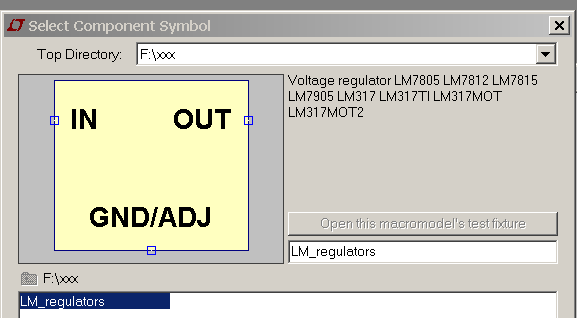

da ich keine Schreibrechte auf das Standard Verzeichnis der
Libraries von LTC habe (u.a. \sym), möchte ich mir ein eigenes
Unterverzeichnis ...\sym erzeugen und hier sämtliche neue Symbole
ablegen.
Die Frage ist nun, wie ich solch ein Symbol dann in ein Schematic
der Simulation einbinden kann. Die Modelle kann ich über
.lib x:\mylib.lib einbinden.
Kann mir da jemand helfen?
Vielen Dank im voraus!
Viele Grüße,
U. Feucht
Gast #3106685
Würde mich auch interessieren.
Wenn ein Symbol einmal in einem Schaltplan drinnen ist (z.B. durch
kopieren aus einem bestehenden .asc), reicht es aus die .asy im
aktuellen Arbeitsverzeichnis zu haben.
Um es das erste Mal oder über die Komponentenverwaltung einbinden zu
können, muss zwingend ..\lib\sym bzw. ein Verzeichnis darunter verwendet
werden. Auch wird der Inhalt dieser Verzeichnisse nur beim Starten von
LTSpice eingelesen (neues Symbol -> Neustart).
Derzeit wäre es wohl am einfachsten, wenn dein Sysadmin dein
persönliches Symbolverzeichnis (mit Schreibrechten) dort anlegt oder
verlinkt.

Gast #3106870
> Ich könnte mir vorstellen...
Das ist meiner Meinung nach Wunschdenken deinerseits - LTSpice
funktioniert leider anders.
Ich kann im Symbol - über die Attribute "SpiceModel" bzw. "ModelFile" -
eine Datei angeben, welche automatisch mit einer .lib Anweisung in die
Netlist eingebunden wird. Umgekehrt habe ich noch keine Möglichkeit
gefunden.
Im .asc wird nur der Name des Symbols gespeichert, das hat nichts mit
den .inc bzw. .lib Anweisungen zu tun, die aus der allgemeinen
Spice-Syntax stammen.
z.B. drei Teile im asc
Version 4
SHEET 1 880 680
SYMBOL TVSdiode -384 80 R0
SYMATTR InstName D1
SYMBOL Misc\\NE555 -80 112 R0
SYMATTR InstName U1
SYMBOL PowerProducts\\LM_regulators 176 96 R0
SYMATTR InstName U2
