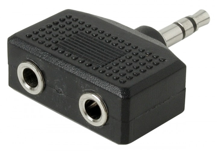

Ich habe folgends Problem:
PC Lautsprecher sollen mit dem PC oder dem Handy verbunden werden.
Mischpult lohnt da ja nicht, habe überlegt, einfach so einen Adapter
(Anhang) am PC Anzuschließen, an einer Buchse dann die Lautsprecher, an
der anderen das Handy und am Stecker der PC.
Funktioniert das einfach so oder beeinflusst der PC das Soundsignal vom
Handy irgendwie ?
Gibt es noch eine andere Möglichkeit, beides miteinander zu verbinden?
#3106827
Das wird nicht gehen.
Was du möchtest (entnehme ich deinem Post mal so) ist eine Addition
beider Signale. Durch die Schaltung die du durch diesen Stecker aufbauen
würdest, würde allerdings keine Addition der Spannungen auftreten,
sondern irgendetwas komisches passieren.
Was du möchtest lässt sich am besten mit einem einfachen
Eingangsumschalter umsetzen:
http://www.conrad.de/ce/de/product/350715/Speaka-AC1-2-Wege-Audio-Umschalter-2x-Cinch-1x-Cinch-am-15-m-Kabel;jsessionid=DEB85B7539FBACFC3F75A61335B97E99.ASTPCEN11
Da bräuchtest du halt noch je nach dem welche Anschlüsse du hast einen
Adapter. Oder du findest einen Umschalter der direkt den richtigen
Stecker unterstützt.

OP #3107206
also ich möchte nicht beides gleichzeitig nutzen.
Das wenn beide Geräte gleichzeitig Ton ausgeben irgendein Mist rauskommt
ist mir klar.
Die Frage war eher, wie verhält es sich, wenn der PC angeschaltet ist
(Aber keinen Ton ausgibt) und dann Musik vom Handy kommt.
Z.b. ob die Soundkarte dann irgenwas macht, was die Leitung "blockiert"
z.B. das sie alle Leitungen auf GND schaltet oder so, oder ob sie die
leitung so behandlet als wäre sie nicht angeschlossen.
#3107251
Ich hab grad keine Zeit genauer über die Schaltung nachzudenken,
allerdings wäre es ja eine Parallelschaltung d.h. Spannung dürfte über
die soundkarte nicht abfallen. Vielleicht macht aber die Soundkarte
tatsächlich etwas komisches und schluckt das Signal.
Im Zweifelsfall geht probieren über studieren, aber mach nicht den
Fehler wie ich und versuch einen Gitarrenverstärker Lautsprecherausgang
an den Mic-In anzuschließen :D jaja das gab damals große Augen als es
puff machte :D
Persönliche Seite #3107304
Mische die beiden Signale vom PC und vom Handy einfach.
Folgender Aufbau:
Masse von allen dreien (PC, Handy, Verstärker) verbinden.
Von PC-Links ein Widerstand 10kΩ zum Verstärker und von Handy-Links ein
Widerstand 10kΩ zum Verstärker. Für Rechts das gleiche.
Wenn du 10kΩ nicht zur Hand hast, geht irgendwas zwischen 2Ω - 50kΩ
#3107665
> vom Handy irgendwie ?
Um das Soundsignal an sich würde ich mir keine Sorgen machen.
Eher schon um den Ausgangs-Treiber der jeweiligen Endstufe.
Man verbindet keine 2 Ausgänge direkt miteinander! Denn die arbeiten nun
mal prinzipibedingt gegeneinander. Und zwar solange, bis einer den
kürzeren zieht.
