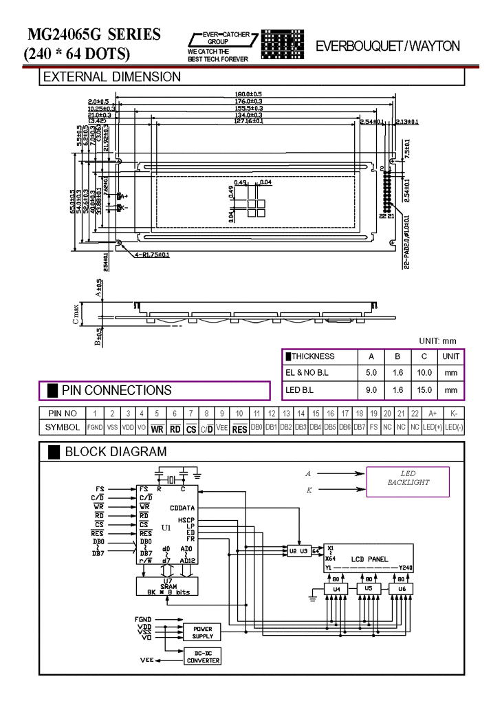

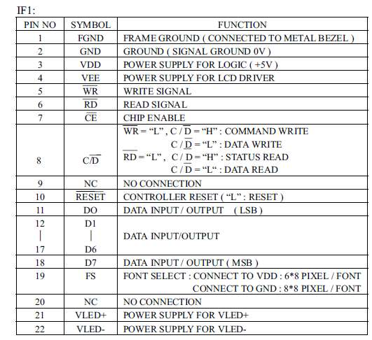

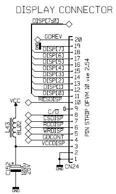

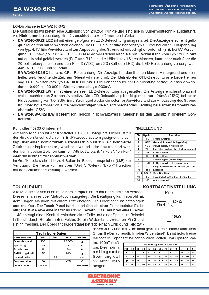

ich möchte gerne ein 240x64 Pixel Grafik Display ersetzen, weil es
Dotline Fehler hat. Pinout im Anhang als "Original" bezeichnet. Es
handelt sich um ein 20 Pin Standard LCD mit Toshiba Kontroller.
Inzwischen habe ich drei verschiedene LCD's mit gleichem Kontroller und
Anschluss ausprobiert, alle zeigen entweder gar nichts, oder nur
Rechtecke die an- und ausgeschaltet werden.
1) Electronic Assembly W240W-6K2HLW
2) Everbouqet/Wayton MG24065G
3) Solomon LM6270SBF
Ich bin davon ausgegangen, dass es sich um einen Standard handelt und
sämtliche Displays mit einem T6963C und dem 20 Pin Anschluss für einen
Austausch in Frage kommen.
Offenbar liege ich damit völlig falsch, oder?
