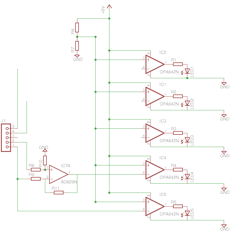

Moin,
kennt jemand einen Lifepo Watcher für 4,5s?
Ich habe keinen gefunden und bin daher bei der angehängten Schaltung
angekommen (der Subtrahier fehlt 3 mal).
Fragen:
1. Welche Ops für die Komparatoren?
2. Welche Ops für die Subtrahierer?
3. Welche Beschaltung für die Subtrahierer? Im Internet steht, dass man
manchmal einen Impedanzwandler davor schaltet, um die Quelle nicht zu
belasten. Wie wäre es mit allen Widerständen = 1MOhm? Wieso wird die
Quelle überhaupt belastet, wenn der Eingangswiderstand eines Op sehr
hoch ist?
4. Hab ich was übersehen? :D
Vergleichsspannung wird irgendwas um 2,5V werden.
Die 5V kommen über nen Step down Regler vom Lifepo.
So wie ich deine Schaltung verstehe, könnte man das auch mit einem
LM3914 erledigen.
Was ist denn ein "LiFEPo Watcher"? Sowas wie ein Balancer für LiPos?
Oder einfach nur eine Anzeige für die Spannungen der einzelnen Zellen?
In deinem Schaltplan fehlen ein paar Verbindeungen.
OP
Da fehlen Subtrahierer für die Zellen 3,4,5; hab ich aus Platzgründen
jetzt weggelassen (Und die Versorgung des Subtrahierers, die erfolgt
analog zu den Komparatoren). ;)

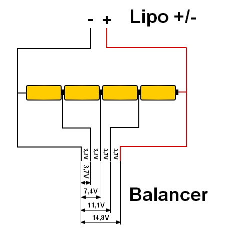

Die Leds sollen leuchten, wenn die jeweilige Zelle unter 2,5V fällt. Nix
Balancen oder so.
Auf der linken Seite ist der Balancerausgang, siehe dazu auch das
angehängte Bild.
Der LM3914 schaut gut aus, ist dann zwar keine Einzelzellenüberwachung
aber für 2,50 soll man mal nicht meckern. Meld mich dann nochmal, falls
ich Hilfe für die Beschaltung des LM3914 benötige.
