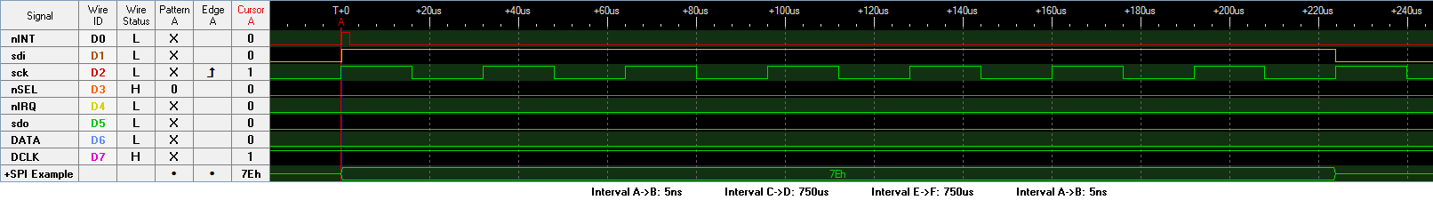

Die 10 MHz seh ich am clock auch, also spi läuft, aber der
Scanner-Empfänger bleibt stumm.

Meine Vermutung ist:
Bei diesem kritischen Timing kann es, muss aber nicht immer
funktionieren.
Es scheint auch davon abzuhängen, ob der letzte SPI send SDI zufällig im
"passenden" Logikpegel (H) hinterlassen hat, damit der RFM ein
Kommandowort (also eins mit gesetztem MSB) findet.
Es muss auch nicht jedes Konfig-wort richtig angekommen sein. Der Chip
ist ja mit Rückmeldungen eher schweigsam.
Sporadisch bringe ich ihn inzwischen zum Senden. Ich muss aber erst mal
das SPI-Problem lösen. Evtl. Q&D erst mal mit zwei oder vier Invertern
in sclk um die etwas zu verzögern.
