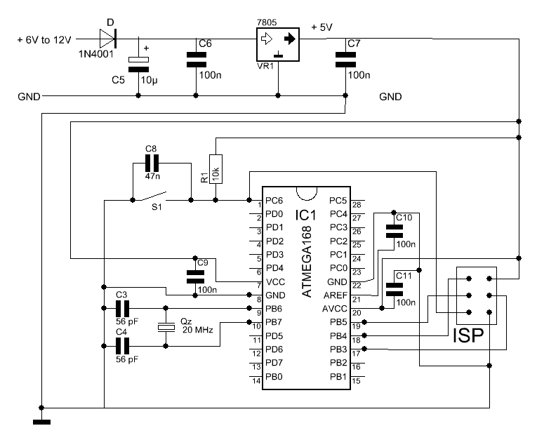

Hallo Leute,
nachdem ich nun einige Zeit hier im Forum rumstöbere und es mir auch oft
geholfen hat möchte ich auch einen Beitrag leisten. Nachdem ich dutzende
male die Grundschaltung für einen AT-Mega168 auf einem Steckbrett
aufgebaut hatte, habe ich mir gedacht das ich mir eine Platine zusammen
bastel. Kostenpunkt war ca. 25 €
Vorweg möchte ich noch sagen das ich hier weder auf die Schaltung noch
auf die Art und weise des lötens eingehe.
Das Ergebnis möchte ich hier nun vorstellen, so das man sich diese auch
nachbauen kann. Zunächst ersteinmal die Bauteilliste:

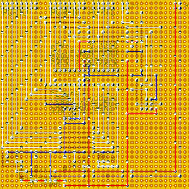

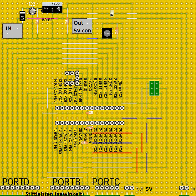

Der Gedanke meines Boards geht dahin, dass ich flexibel sein wollte was
den Quarz und der angeschlossenen Schaltung angeht und ein wenig Ordnung
mit den Ports schaffen wollte.
Die Grundschaltung ist ja in mehreren einschlägigen Foren zu finden,
dennoch bin ich der Meinung das diese zu diesem Artikel gehört, weil auf
der Grundlage ja auch die Platine entstanden ist. Natürlich wird es so
sein das sich manch Einer fragen wird warum ich das so und das so
gemacht habe, aber das hatte natürlich alles seine Gründe ;)
Im endeffekt ist es jetzt möglich das Board auf das Steckbrett
aufzustecken und sich die erzeugten 5 Volt direkt abzugreifen,
verschiedene Quarze zu nutzen oder eine andere Platine mit Schaltung auf
zu stecken oder direkt mit 5 Volt zu versorgen. Somit ist das Board
flexibel einsetzbar und man kann auch beliebige Schaltungen anhängen.

Gast #3108163
Kleinkram: 6V Eingangsspannung reichen nicht (an der Diode bleiben ja
schon 0,7V hängen) und 56pF am Quarz kommt mir etwas viel vor (waren das
nicht eher 22pF?).
OP #3108180
Eumel schrieb:
> Was soll es bringen sich selbst sowas zu bauen? Sieht man hier ja
> irgendwie öfter, bauen die Leute dann so ein ganzes Board in ihr
> Endprodukt ein?
Nein das tun Sie wahrscheinlich nicht, es ging mehr oder weniger darum:
1. Keins kaufen zu müssen
2. Löten üben
3. Es so zu haben das man bestimmte sachen probieren kann, was der Sinn
eines Evalboards ist ;)
Zu den Kapazitäten, mal ist es so mal ist es so und auf dem Board direkt
kann man diese Kapazitäten auch wechseln ;)
#3108181
Ich denke wenn du den uC um 90 Grad gegen den Uhrzeigersinn und den
Spannungsregler auch gedreht hättest, hättest du weniger Platz
gebraucht.
