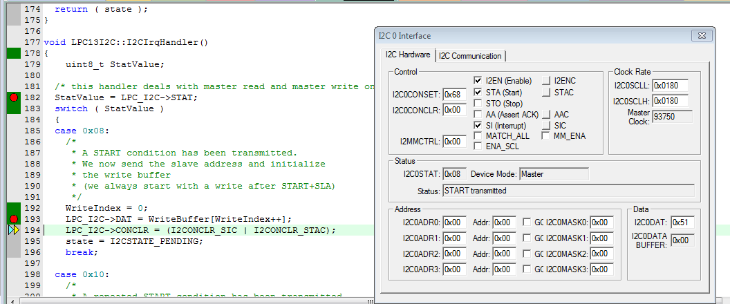

hallo zusammen,
ich habe ein merkwürdiges Verhalten im Keil I2C Simulator.
Ich weiß nicht ob es am Simulator liegt oder an meiner Implementierung
des I2C. Denke eher es liegt an mir ;-)
Habe zwei Bilder angefügt.
In Screen1 sieht man links einen Teil meiner Implementierung des  I2Cs.
Es wird in I2CDat die Adresse 0x51 geschrieben (Zeile 193) man sieht
dies auch rechts im Simulator in i2c0dat
Bis dahin scheint alles gut zu klappen.

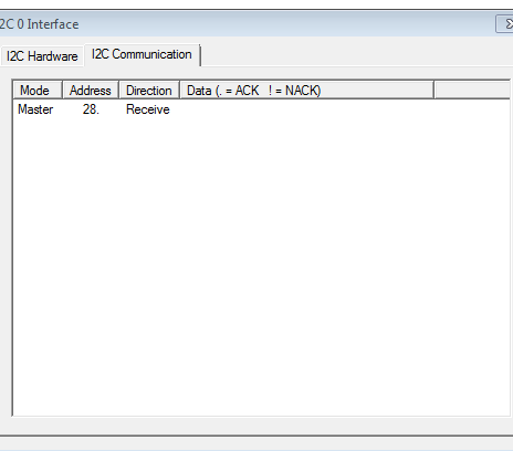

Das merkwürdig passiert jetzt. im nächsten Schritt wird das ganze
abgeschickt und man sieht im Simulator aber die Adresse 0x28 (screen2).
Und das kann doch garnicht sein, dort müsste doch die Adresse 0x50
stehen?
Hat jemand ein Tipp?
