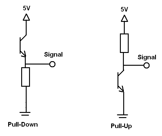

Ich habe ein Lasersignal mit dem ich den Phototransistor (NPN)
ansteuere. Mit dem Multimeter klappt alles super... Bekomme die volle
Eingangsspannung vom Kollektor oder nichts. (Open Kollektor)
http://www.conrad.at/ce/de/product/153883/Fototransistor-Osram-Components-SFH-309-FA-Gehaeuseart-T-1
Soweit so gut... Nun habe ich eine I/O-Karte in der normal ja auch das
gleiche rauskommen soll... Volle Spannung -> log 1 und 0V-> log 0
Funktioniert aber nicht. Auch wenn ich mit dem Multi messe habe ich
Ergbenisse im mV-Bereich, aber die I/O Karte zeigt mit dennoch log1 an.
Kann man mit dem Transistor nicht einfach so ein TTL-Signal erzeugen?
Oder was muss ich an der Schaltung ändern, damit es funktioniert? Habe
es im Moment ganz einfach mit einem Pullup-Widerstand beschalten.
Eingangsspannung ist 24V.
Bitte um dringende Hilfe.
Danke.
SG Wolfgang

Deine I/O-Karte belastet deine Schaltung zu sehr,
die I/O-Karte will den vollen Strom zur Versorgung einer LED haben.
Je nach Auslegung von Widerstand und Helligkeit des Laserstrahls im
Vergleich zur Dunkelheit kann es zwar mit deiner Schaltung trotzdem
klappen, aber eben nicht mit den Bauteilwerten, die du derzeit hast.

Nachtrag, hab den Link zur Schaltung grad gefunden...
Häng nochmal einen Transistor dahinter, an dem nur die Relaiskarte
hängt.

Es funktioniert --> Fehler: Habe mit den Widerstandswerten ein wenig
herumgespielt. Bei etwa 47k wird geschalten.
