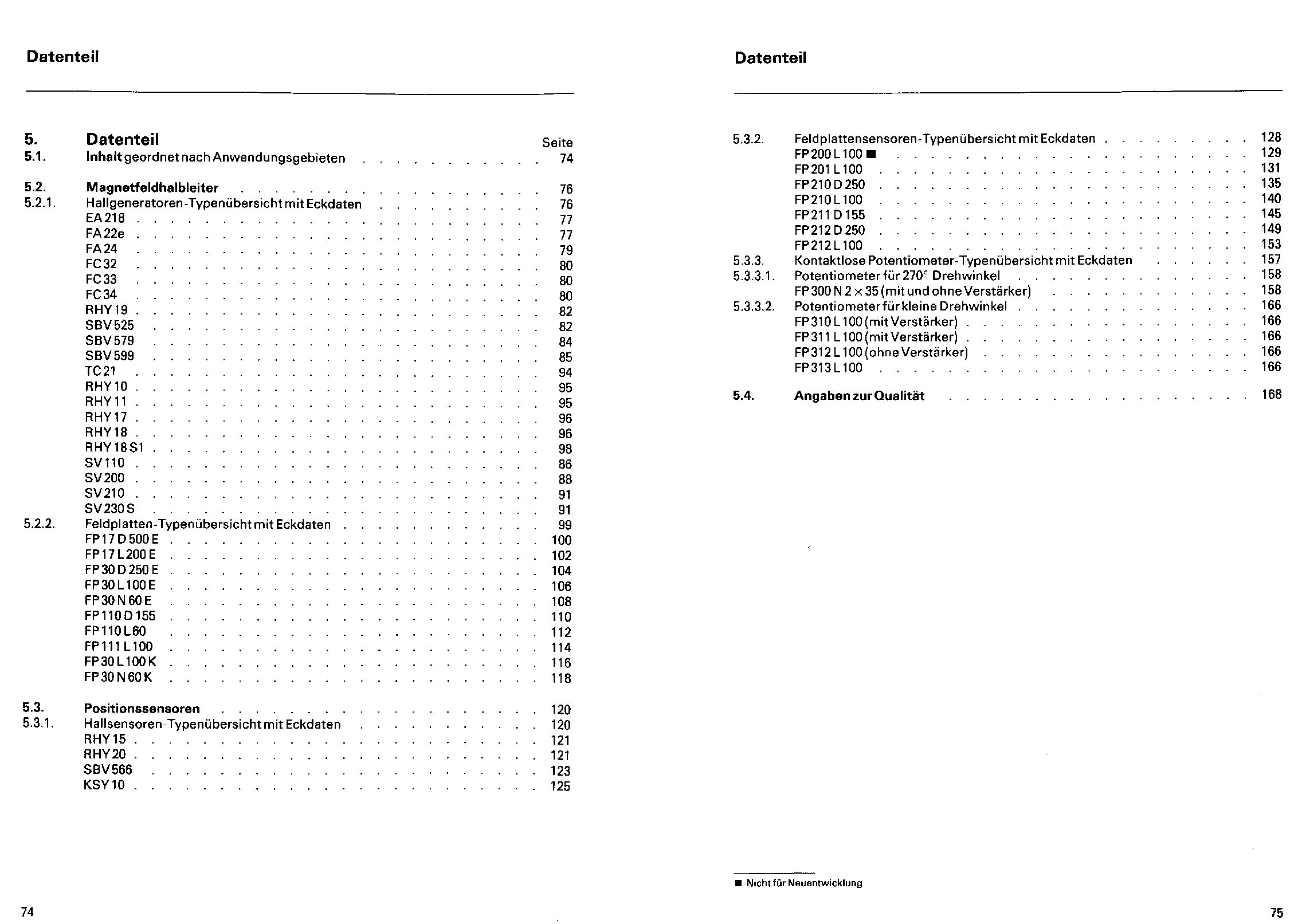

Hallo, wer hat zufällig ein Datenblatt von diesem alten Hall-Sensor SAS 221S2 von Siemens ? Ich bräuchte zumindest die PIN-Belegung und die Betriebsspannung. Vielen Dank Gruß AgeBee
Wie alt? Hier das Inhaltsverzeichnis "Sensoren 1982/83", leider ohne den Typ. Ist es sicher ein Hallsensor, oder könnte es auch z.B. eine Feldplatte sein?
Da war aber schnell eine Antwort da. Danke. Das Teil ist ca. 30 Jahre alt und hat 4 PINs. Ob es eine Feldplatte sein kann weiß ich nicht. Die Abmaße sind: BxHxD: 10mm x 7 mm x 2 mm.

Ich habe zwei alte ASCII-Tastaturen mit solchen Hall-Schaltern. In jeder Taste sitzt ein Permanentmagnet und auf der Platine darunter ein Hall-Schalter aus dieser Baureihe. Es sind sogar zwei unterschiedliche Typen, wenn ich mich noch recht erinnere. Ich hatte damit meine AppleÜÄ-Nachbauten betrieben. Hier eine Seite aus "Schwerpunkttypen Februar 1977" da ist der SAS211S2 drin. Danach zwei Seiten aus demselben Buch von April 1982, da fehlt der Typ bereits. Dann noch ausführlichere Datenblätter ebenfalls 1982/83 "Integrierte Schaltungen für Industrielle Anwendungen", dasselbe steht auch im gleichen Jahr im Datenbuch "Digitale Schaltungen Teil 1 - Funktionsbausteine"
Hallo Christoph, herzlichen Dank dafür. Super ! Ich hatte schon gezweifelt, daß ich noch was finde. Sehr nett von Dir. Viele Grüße Harald
