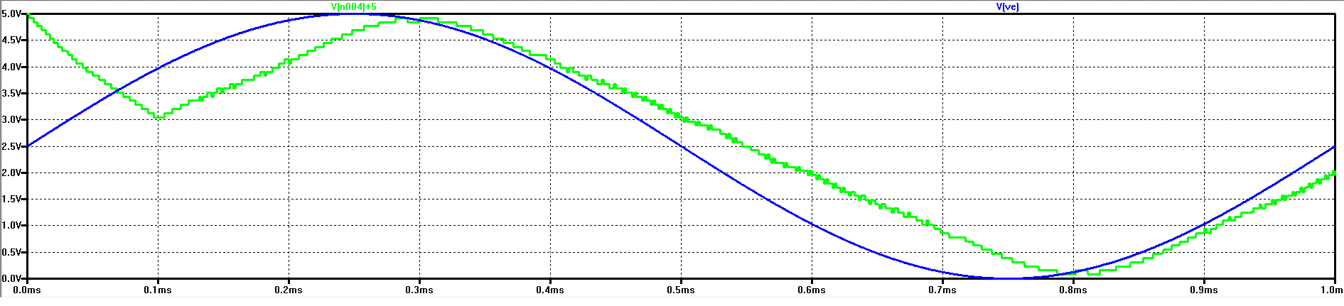

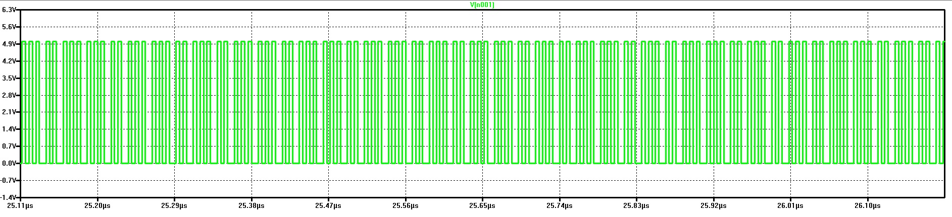

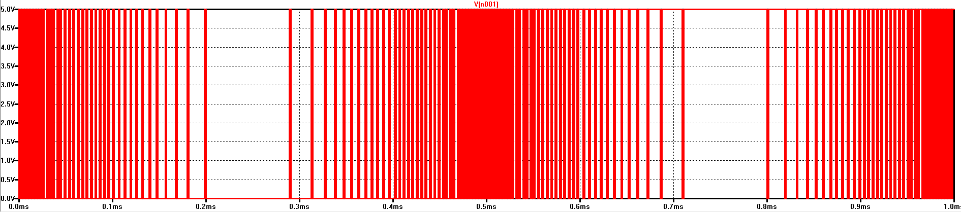

ich benutze in LTSpice ein D-flipflop. Dieses gibt mir jeden Takt eine
Ausgangsspannung (0V oder 5V) aus. Ein möglicher Verlauf ist im Anhang.
Ich würde mir nun gerne zu jedem Zeitpunkt den arithmetischen Mittelwert
über die letzten N Takte anzeigen lassen.
Alternativ könnte ich mir auch den arithmetischen Mittelwert über die
letzten X Sekunden anzeigen lassen.
Jemand eine Idee, wie man das in LTSpice realisierten könnte?
Ob über Bauteile, Formel etc. ist mir egal.
Würde mich über eine Antwort freuen.

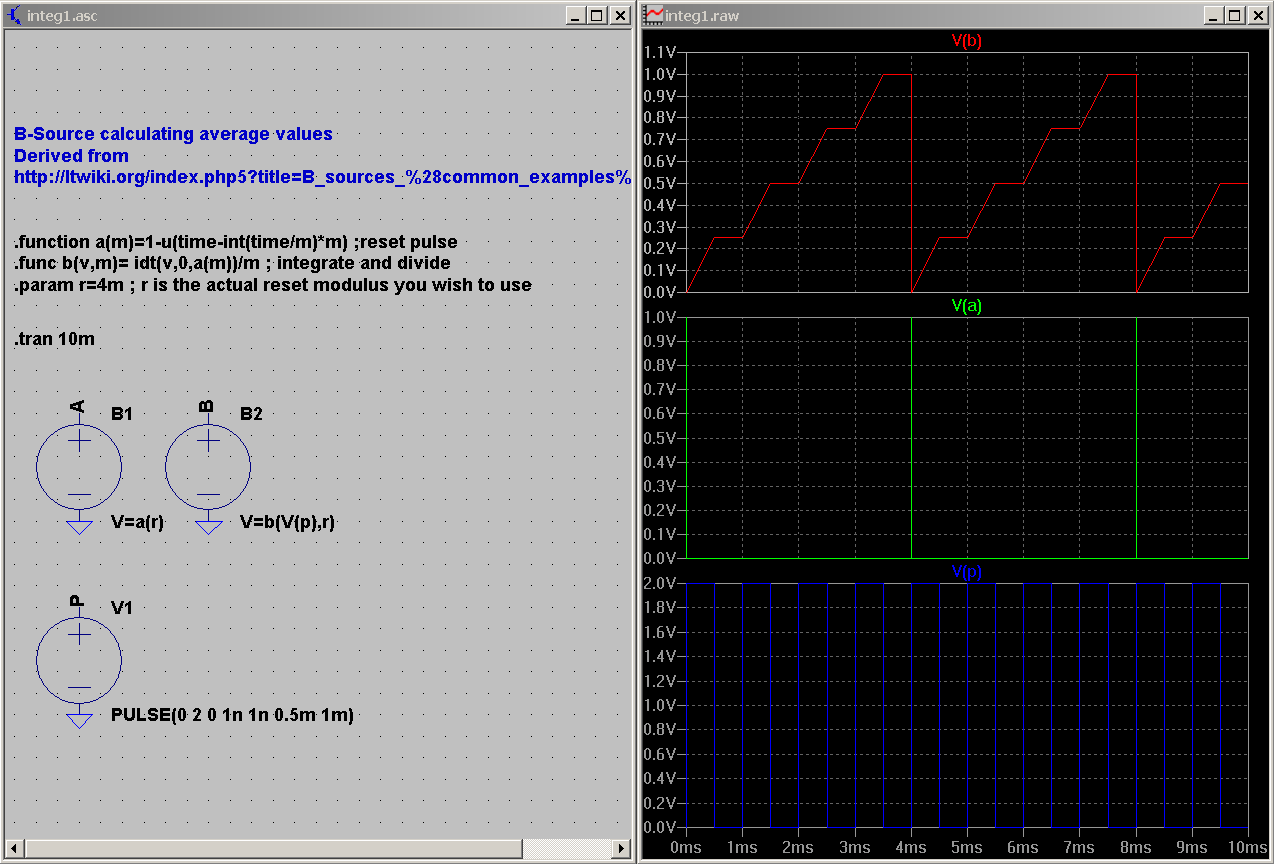

@B e r n d W.,
danke für den Hinweis. Das kenne ich bereits. Jedoch hätte ich es gerne
als Grafik angezeigt.

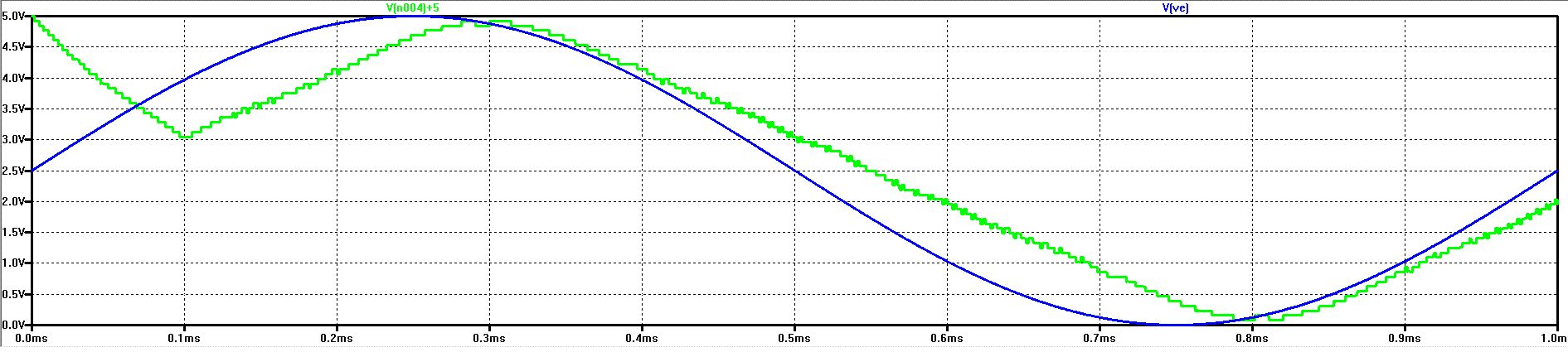

Ich habe es nun ähnlich gelöst.
Ich integriere die Spannung im Zeitraum 0 bis t.
Dann integriere ich die Spannung im Zeitraum 0+delay bis t. (Hierzu wird
die Spannung verzögt).
Anschließend ziehe ich beide Spannungen von einander ab.
Ich bekomme den Mittelwert auf dem Zeitraum t-delay bis t.
Am Ende lasse ich mir noch diskrete Zeitwerte ausgeben.
