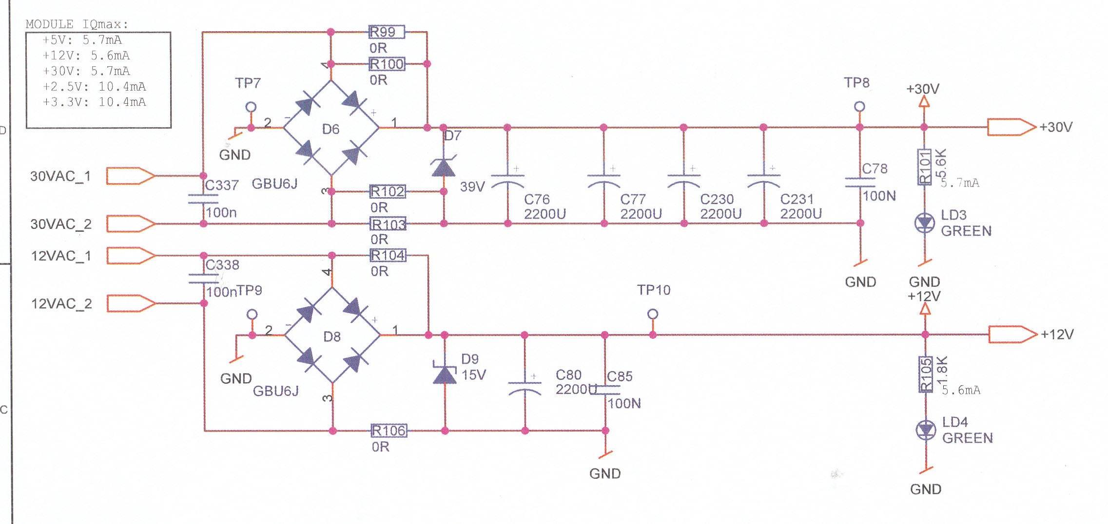

Gast #3110927
Ich habe jetzt doch noch einen Schaltplan bekommen, wo diese Dioden
eingezeichnet sind. Vielleicht hilft das einigen von euch mehr weiter.
Es geht natürlich um die D7 und die D9.
Bezeichnung D7: MX C239
Bezeichnung D9: 152 LM
Was sind das für Dioden? (Schottky ?)
Wenn Schottky, was soll dann die Spannung bedeuten?
Ich bitte um weitere Hilfe.
Danke und Lg
#3110939
das ist ganz sicher nicht so aufgebaut, wie gezeichnet. Die
Gleichrichterbeschaltung ist Unsinn. Beim Einschalten brennen D7 und D9
durch.
#3110954
Yo, seh ich auch so. Ohne Vorwiderstand dauerts nicht lange bis D7 und
D9 Rauchzeichen geben. Der Schaltplan ist entweder falsch oder nicht
vollständig. Ich tippe auf Letzteres und dass die Widerstände > 0 Ohm
sind.

Gast #3111046
Also die Schaltung ist zwar echt und kein Aprilscherz, aber auf der
echten Schaltung sind alle Widerstäne mit 0 Ohm nicht ausgeführt.
Messtechnisch sind die Spannungen: 10VAC und 24,7 VAC und nach dem
Gleichrichter 12,9 VDC und 30,2 VDC.
Aber mir würde es ausschließlich um die Dioden gehen. Die sind kaputt;
die Schaltung funtioniert zwar auch ohne Dioden, aber ich denke die
haben eine Art Schutzfunktion. Das Gerät hat eine Überspannung bekommen,
die Dioden sind mit Sicherheit defekt, hat in beide Richtung einen
Kurzschluss.
Ich bitte weiter um eure Hilfe.
Danke un lg
Thomas
#3111080
Tja, Schaltplan also falsch. Da steht nämlich 12 VAC und 30 VAC. Und
ganz offensichtlich ist das AC-Signal kein Rechteck wie man an den
Spannungen sehen kann.
Thomas schrieb:
> aber ich denke die
Da denkst du richtig. Sie sollen bei Überspannung am Gleichrichter
idealer Weise ein Überstromschutzorgan (auch Sicherung genannt) zur
Auslösung bringen (welches ich aber im Schaltplan nicht entdecken kann).
Ich würde Zener-Dioden im Leistungsbereich 1 - 5 W da wieder rein
bringen mit den entsprechenden Zener-Spannungen.
Gast #3112067
Danke für die Antworten.
Ja die Feinsicherung ist in echt auch vorhanden und im Schaltplan nicht
eingezeichnet. Die waren auch kaputt.
Das Schaltzeichen ist aber eine Schottky Diode, oder? Ist in diesem Fall
auch der Schaltplan falsch, oder geht's mit einer Schottky auch?
Lg
