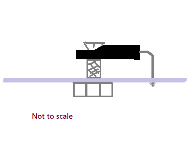

ich habe folgende Konstellation: Ein S202 S02 SSR das 230VACeff führt.
Das SSR wird im Dauerbetrieb handwarm, die Leistung ist minimal. Dennoch
muss ich das Ding aus Platzgründen auf die Platine legen. Da ich gerade
die Lib zeichne stellt sich mir nun die Frage was ich unter das SSR
mache. Das Ding ist ja komplett mit Kunststoff umschlossen. Also mache
ich definitiv auf TOP ein große Kupferfläche auf die ich das SSR dann
festschraube. Stellt sich nur noch die Frage nach BOTTOM. Nachdem ich da
ordentlich Platz habe dachte ich auch dort an eine Kuperfläche.
Nun zu meiner Frage: Wieviele und was für Thermal Vias verwende ich. Und
vor allem wie ordne ich die an? Die Appnotes die ich finde sind immer
für Bauelemente mit Lötstelle unter MELF, etc ausgelegt. Außerdem will
ich nicht groß mit thermischen Widerständen rechnen. Ich will einfach
ein paar Vias platzieren und gut is. Muss nicht optimiert sein o.Ä. Also
wieviele Vias, welcher Druchmesser und welche Anordnung? Oder besser
weglassen?

Es ist zwar nicht unbedingt die Antwort auf die Frage, aber trotzdem
gebe ich 'mal meinen Senf dazu:
1.) Wenn die Leistung so minimal ist, wie von Dir beschrieben, dann
vergiss die Thematik mit den Thermal Vias.
2.) Wenn Du das Relais schon liegend (gewinkelt) einbaust, dann könnte
man
ja zwischen dem Halbleiter und der Platine Luft lassen (im wörtlichstem
Sinne). Das wäre wärmeabfuhrtechnisch wahrscheinlich wohl besser.
Falls die mechanische Stabilität durch Anschrauben erhöht werden soll,
so kann man das ja trotzdem tun (siehe Bild).
3.) JFTR, die kleinen Silbernen Kontakte an der Vorderseite des SSR
führen Netzspannung, aber das weißt Du ja bestimmt.
Sorry, daß ich Dir deine eigentliche Frage nicht beantwortet habe.
Es grüßt N.
Nur weil es nicht unbedingt nötig ist kann man sich trotzdem mit der
Thematik beschäftigen. Die Appnotes dazu sind alle äußerst lehrreich.
> man
Ich hoffe das soll ein Aprilscherz sein. Mehr muss man dazu glaube ich
nicht sagen. Alle Ingenieure+Hersteller betrügen und batteln - in
wirklichkeit betrügt uns die Physik auch noch. Luft leitet (auch noch
ohne Konvektion) Wärme viel besser ab als alles Kupfer auf der Platine.
Die ganzen Kühlkörper, auch in PCs, Notebooks, Handy ... ALLES BETRUG
!!! Funktioniert nicht. Lieber an der Luft baumeln lassen !!! Fallt
nicht darauf rein Leute !!! Jeder will uns verarschen^^
Leute bitte - einige Hersteller LED geben in ihren AppNotes sogar an
dass es besser ist Dickkupfer zu nehmen als Alucores in die Platine
einzuarbeiten. Luft ist im allgemeinen ein unglaublich schlechter
Wärmeleiter. Bitte schaut euch dazu Grundlagen an. Natürlich ist es
tausend mal besser die Dinger auf die Platine zu legen, wenn man keinen
Kühlkörper hat.
Wie auf dem Bild dargestellt ist das ist mit Sicherheit der
allerschlechteste Weg.

Linüx schrieb:
Habe ich das denn bestritten?
>> könnte man ja zwischen dem Halbleiter und der Platine Luft lassen
>> (im wörtlichstem Sinne). Das wäre wärmeabfuhrtechnisch
Mit nichten, der verehrte Herr!
> Mehr muss man dazu glaube ich nicht sagen.
Also bleibt es beim blöd labern ohne Argumente?
Habe ich das behauptet? Nein. Ergo: Du unterstellst.
> Luft leitet (auch noch ohne Konvektion) Wärme viel besser ab
Tolle Wurst! Die Wärme in's Kupfer reinzubringen ist die eine Sache.
Aber nur weil Wärmeenergie in's Kupfer "reingepumpt" wird, heißt das
ja noch lange nicht, daß sie dort verschwindet. Die muß dort genau
so wieder raus.
Wenn Du schon mit der Physik kommst: man Energieerhaltung
Hast Du das Topposting überhaupt gelesen? Und falls ja: Sinnentnehmend?
Wenn der OP Platz für einen Kühlkörper hätte, dann würde er wohl schon
einen an das SSR dranflanschen. Das Problem ergibt sich ja gerade aus
dem Platzmangel!
> einzuarbeiten.
Solche Halbleiterbausteine sind aber auch wesentlich besser, was die
Wärmeableitung nach Aussen betrifft. Hast Du schon einmal etwas von
R_th(Junction-to-Case/Junction-to-Solderpad) gehört?
Mal zufällig rausgepickt:
OSRAM Power LED, 4.6 Watt, Rot, LRW5SN: Typ. 6,5 K/W - Max. 11 K/W
DSPIC30F4011-20I/ML, QFN44, dsPIC-Controller: Typ. 28 K/W
Und jetzt das Teil vom OP: Sharp S202S02: ~45 K/W
Fällt Dir was auf?
> Luft ist im allgemeinen ein unglaublich schlechter Wärmeleiter.
> Bitte schaut euch dazu Grundlagen an. Natürlich ist es tausend
> Kühlkörper hat.
Stellt sich die Frage, was effizienter ist:
R_th( Junction2Case + Case2CopperTop + Vias + CopperBottom2Ambient )
vs.
R_th( Junction2Case + Case2Ambient )
Schon 'mal was vom Archimedis'schem Prinzip gehört? Warme Luft steigt
auf.
I doubt.
Einen erleuchtenden Pfingstsonntag wünscht Dir N.
Offensichtlich hast du ja die Möglichkeit gefunden, die Wärmeenergie in
einem schwarzen Loch in der Leiterplatte spurlos verschwinden zu lassen.
Aber wir anderen armen Schweine sind immer noch gezwungen, sie irgendwie
an die Umgebung abzugeben. Hast du dir deine Energiesenken patentieren
lassen? Sowas ist mindestens so wertvoll wie ein Perpetuum Mobile, man
denke bloss an die Serverfarmen, die keine Kühlaggregate mehr brauchen,
und für Kernkraftwerke ergeben sich auch ganz neue Möglichkeiten
anstelle der betrügerischen Kühltürme.
Gruss Reinhard

Hat hier ernsthaft keiner die Ironie hinter meinem durchweg
sarkastischen Post verstanden?
> vs.
Dann erklär mir doch bitte warum es passive Kühlkörper gibt. Deiner
Logik nach fügen die ja nur Wärmewiderstand dazu. Die Platine ist nichts
als ein passiver Kühlkörper. Und der ist in milliarden Geräten verbaut.
Und du bist der erste der behauptet das würde nix bringen. Verzeihe mein
Misstrauen. Die Auflösung ist natürlich, dass die Wärme auf eine größere
Fläche verteilt wird und damit besser "abkonvektioniert" bzw.
"abtransportiert" werden kann. Darum gibt es passive Kühlkörper.
> auf.
Nicht wenn man die Wärme unter dem Bauteil einsperrt (jaja ich weiß an
der Seite geht es dann vorbei).
> I doubt.
Ich nicht. Wenn man ihn aufstellen würde käme die Warme Luft noch besser
weg, als wenn man ihn so hinlegt wie du. Selbst wenn man ihn anders
herum hinlegen würde wäre das besser. Dann wäre nämlich die heißere
Seite nach oben gerichtet und die Wärme steigt ja auf (weißt du ja
oder?)
oder
hast du schonmal deine Konstruktion irgendwo (außer bei HobbyDIYpfusch)
gesehen? In einem seriösen Gerät? Es gibt 2 Möglichkeiten:
1. alle anderen außer dir sind blöd
2. dein Geschreibse ist Unsinn und darum macht man es nicht
Gast #3170267

Also nochmal zum mitschreiben: Wenn er ihn aufstellen könnte, dann
hätte er die ganzen Probleme gar nicht!
> Selbst wenn man ihn anders herum hinlegen würde wäre das besser.
> Dann wäre nämlich die heißere Seite nach oben gerichtet
Woher weisst Du überhaupt, wie die Platine eingebaut wird. Die kann man
nämlich auch aufstellen. Allerdings hätte ich dann schwerlich Mutter,
Schraube und Hülse einzeichnen können, aus der Vogelperspektive.
Es gäbe auch die Möglichkeit, dort, wo das "liegende" SSR ist, die
Platine auszufräsen. Deshalb schrieb ich auch in meinem ersten Post
"Falls die mechanische Stabilität durch Anschrauben erhöht werden soll,
Ich kenne weder die Orientierung der Platine im Raum, noch weiß ich
genau, wie viel Platz der OP denn nun wirklich hat. Und Du kannst es
auch nicht wissen. Ziemlich sicher ist nur, daß das Gehäuse, wo die
ganze Schaltung rein soll, nicht sonderlich gut Wärmeleitend ist, denn
sonst hätte der Ursprungsposter den Sharp wohl an's Gehäuse geschraubt.
Ob und wie man den Sharp drehen kann, weiß man auch nicht so genau,
wir kennen die Platine beide nicht. Da aber anzunehmen ist, daß das
Gehäuse nicht sonderlich gut wärmeleitend ist, bringt es wohl auch
nicht viel, das SSR mittels Thermal Vias auf die gegenüberliegende
Massefläche zu entlasten, denn dort kann die Wärme dann ja ebenfalls
nicht weg. Davon mal abgesehen wissen wir nix vom Temperaturgradienten.
Auf der Bestückungsseite ist wenigstens ein bisschen Luft,
da geht die Wärme dann wohl auch leichter weg. Zumal es sich ja nicht
um große Leistungen handelt. Vielleicht ist es ein Plastikgehäuse mit
Lüftungsschlitzen oben und unten. Wie gesagt, wir wissen es nicht.
Im Übrigen habe ich nie behauptet, daß die von mir schnell mit paint
hingekritzelte Lösung die Lösung aller Probleme sei. Ich weiß nämlich
auch nicht mehr von den realen Gegebenheiten bei Michael, deswegen habe
ich auch gleich zweimal den Konjunktiv (man könnte) verwendet.
Möglicher Weise ist die Bottomside der Platine wirklich so viel kühler,
und der Platz so gering, daß es wirklich nur mit Vias funktioniert.

Hä ??? Du plädierst doch dafür das SSR in die Luft zu hängen und ich
mockiere, dass ich das für suboptimal halte. Ich sag doch nur die ganze
Zeit, dass ich von deiner Methode nichts halte (-> Zeichnung).
Diese Lösung ist meiner Meinung nach immer noch die schlechteste da die
Wärme genau Null verteilt wird sondern nur das SSR hochgehalten wird in
eine kaum vorhandene Konvektion. Meine Lösung hat zumindest noch eine
Verteilung der Wärme zur Folge. Damit kann sie besser durch die
entstehende Konvektion abtransportiert werden.
