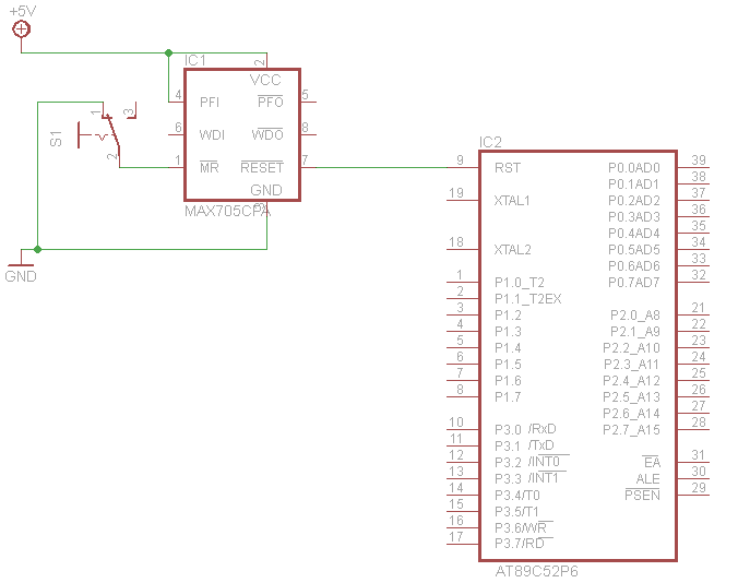

Beschaltung MAX705
OP #3110651
ich brauche mal Euere Hilfe.
Ich möchte den MAX705 an einen Mikrocontroller anschließen und wollte
wissen ob ich das richtig gemacht habe.
Mir ist bewusst dass ich es auch mit einem RC-Glied realisieren könnnte,
aber ich habe von den MAX705 noch ein paar rumliegen.
Am Schalter S1 soll GND an Pin 3 anliegen.
