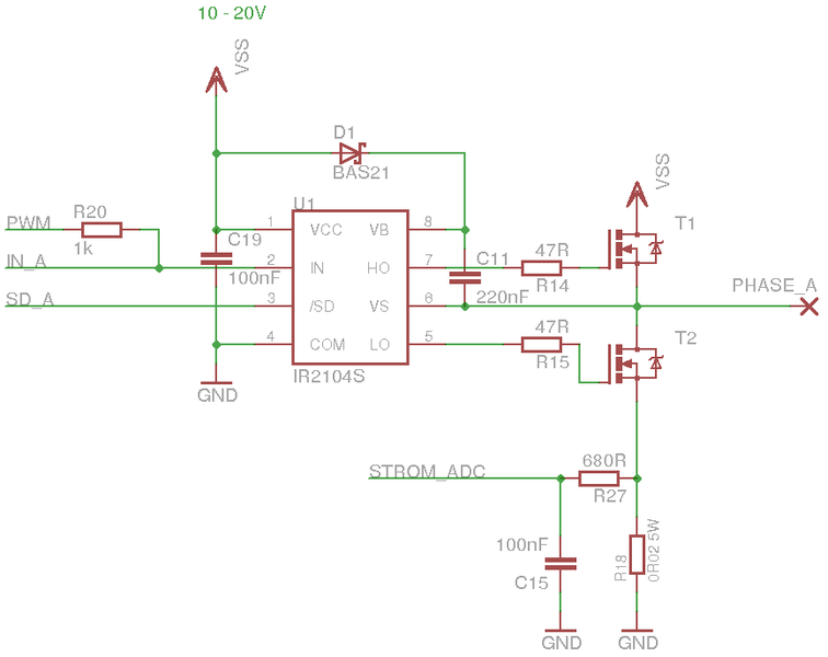

Hallo Zusammen,
unter dem Artikel Brushless-Controller für Modellbaumotoren gibt es
einen Schaltplan zum Beispiel einer Halbbrück inklusive Strommessung.
Dazu wird beschrieben: "Der Widerstand R20 ist dazu da, dass auf dem
Treiber das PWM-Signal liegt, sobald die Leitung „IN_A“ in der Luft
hängt (uC Pin als Eingang definiert). So wird nur ein einziger
PWM-Ausgang vom Mikrocontroller benötigt für alle drei Phasen, erfordert
also kein Soft-PWM oder sonst irgend ein Murks."
Link:
http://www.mikrocontroller.net/articles/Brushless-Controller_f%C3%BCr_Modellbaumotoren
Das wollte ich jetzt testen. Der Controller ist ein Atmega 16. An PD7
liegt das PWM Signal. PD6 stellt IN_A da. Der Widerstand R20 wurde wie
in dem Beispiel gewählt. Zum Test habe ich anstatt des
Halbbrückentreibers eine LED genommen. Doch leider ist die LED nicht
aus.

Auch wenn die die Atmels nicht anpacke...
Der Treiber soll Highside durchschalten: IN_A (PD6) auf high schalten
und als Ausgang definieren.
Der Treiber soll Lowside durchschalten: IN_A (PD6) auf low schalten und
Der Treiber soll die PWM durchschalten: IN_A (PD6) auf egal schalten und
als Eingang definieren.
PD6 kann das PWM-Signal übersteuern, das durch den Widerstand schwächer
ist.

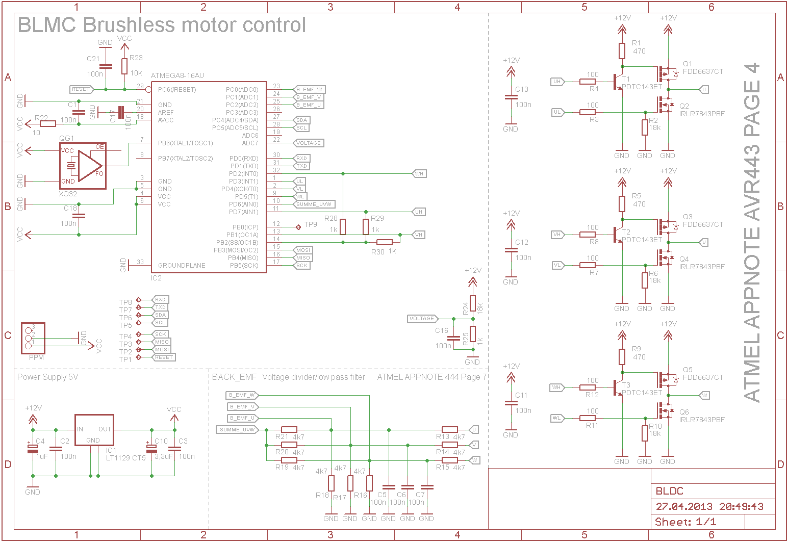

Hallo Zusammen,
ich bin noch dabei mir einen BLDC Regler zu bauen. Damit ich nicht drei
Timer zur PWM Erzeugung nutzen muss habe ich einen Timer gewählt der
permanent läuft und jeweils über Widerstände auf die Ports der
Higsidefets geht. Somit müsste sich doch die PWM überlagern können und
der Fet entweder die PWM durchschalten oder abgeschaltet sein. Den
Schaltplan habe ich angehängt. Würde das so funktionieren?
Vielen Dank. Gruß Steffen
