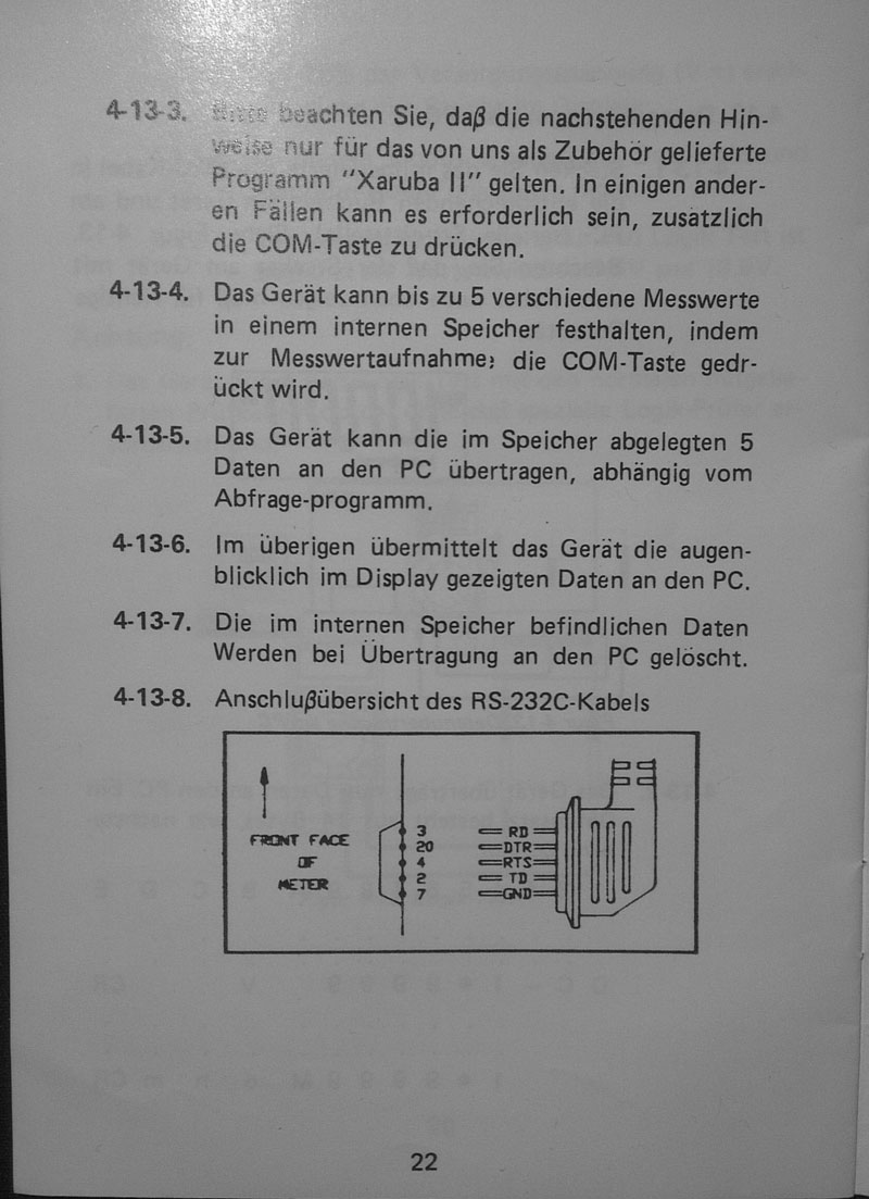

Anbei das Operating Manual. Achtung die Pin-Zuordnung für den Anschluß
ist falsch. Die richtige kann man aus dem Schaltbild entnehmen. Frage:
Kann man das Kabel als Nullmodemkabel beschalten?
