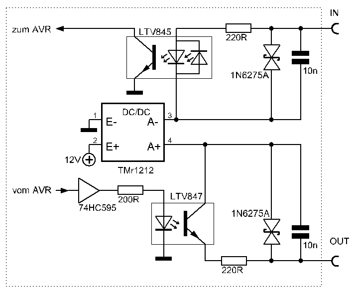

Gast #3111351
Nicht verirrt, nun leicht verwirrt.
Spass Beiseite.
Ich Arbeite in einer Werkstatt für Behinderte Menschen,
dort werden unter anderem auch Kabel gefertigt.
Diese werden momentan optisch von Hand konntrolliert.
Das ist fehleranfällig und monoton.
Aufgrund der Stückzahlen und der nicht abschätzbaren
Auftragsvolumen lohnt sich die Anschaffung eines
"Ordentlichen" Kabeltesters nicht.
Daher meine Wunsch diesen zu bauen.
In meinem Beruf als Elektroinstallateur musste ich mich
wenig mit diesem Thema auseinandersetzen.
Beim meinem Hobby Elektronik auch nicht wirklich,
da evt. Fehler zu Hause auftreten und behoben werden.
Für die Arbeit haben ich da einen etwas anderen Anspruch.
Das Gerät muß Einfach und Robust sein, und funktionieren.
Beide Stecker rein, Taste drücken, Ergebniss bekommen.
Anbei mal der 2te Versuch, ein Kommentar, wie sinnvoll
diese Anordnung ist, wäre nett.
Der DC/DC Wandler ist einmal für alle 16 I/Os da
Die 1N6275A hat VBR: min.14,3V, max.15,8V
Gruss Achim

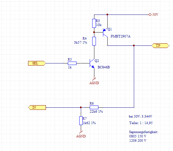

#3111401
Ich habe so ein Geraet vor Jahren mit 512 Testpoints gebaut.
Funktioniert noch heute einwandfrei.
Jede Karte hat 8 Ein- und Ausgaenge. Auf einer Mainboard hat es 16
solcher Karten. Und das Geraet selbst hat 4 Mainboards.
Die Eingaenge habe ich wie im Anhang gemacht.
Die Spannung ist zwischen 5V und 48V einstellbar, wobei diese nur kurz
beim Test anliegt.
R4 ist übrigens nur deshalb 1%, weil ich davon einige 1.000 Stk. auf
Lager hatte.
Als Selektor und Multiplexer dienen HC595 und HC4051.
Heute würde ich (wegen Platzgründen) andere Transistoren nehmen.
Also nix mit ESD-Schutz :)
Gast #3111427
Die Schaltung sieht doch garnicht schlecht aus. Sehr empfehlenswert sind
in dieser Hinsicht CAN-Schutzdioden z.B. PESD2CAN von ST.
http://de.farnell.com/nxp/pesd2can/diode-tvs-can-sot-23/dp/1510712
Sind gut erprobt da im Automobilsektor Quasi-Standart für alles was an
einen Bus (auch nicht CAN) hängt oder empfindliche Pins hat. Die
Kapazität von 25-30pF macht den Braten selten fett und ist eher als
positiv anzusehen. Sonst beim Eingang des AVR fehlt natürlich ein
entsprechender Pullup wenn du mit dem Transistor nach GND ziehen
möchtest. Ein Pullup von Signal nach +5V (hier max. 1k-2k verwenden)
invertiert zwar aber ist die Möglichkeit einer sauberen Lösung. Warum
1k-2k? Das ist ein Schätzwert. Je höher der Widerstand, desto kleiner
der Strom (gut für die Belastung des Mikrocontrollers) aber desto
störanfälliger wird das alles. 1k sind schon sehr starke Pullups. Da
fließen immerhin permanent 5mA. Das macht dann schon 25mW Wärmeleistung
am Pullup wenn er runtergezogen wird. Dafür halt eine sehr stabile
Schaltung.

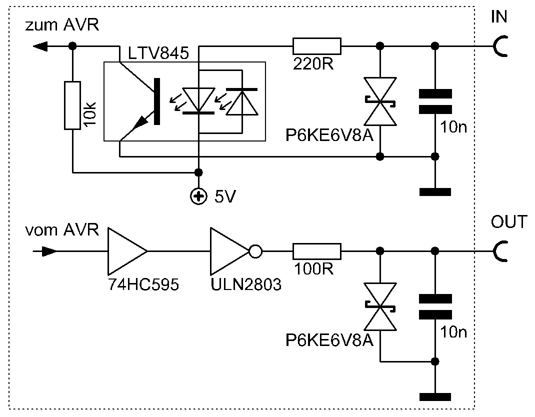

Gast #3111529
Hallo Michael,
vielen Dank für die Empfehlung, die Auswahl der Diode beruht
hauptsächlich auf dem umstand das sie bedrahtet ist, da ich noch nicht
auf SMD eingerichtet bin.
Von den Werten, VBR mal abgesehen sollten die sich hoffentlich nicht
alzuviel tun.
Wegen der Pullups, überlegt zusätzliche Rs mit kleinerem Widerstand
(als dem im AVR nutzbaren) einzusätzen hatte ich, da es aber im Umfeld
kaum Störeinflüsse von aussen gibt habe ich das noch nicht näher
betrachtet.
Naja bis auf den Nutzer selbst.
@ mkmk
besten Dank für den Schaltungsauszug.
Ich möchte es halt so sicher wie möglich bauen, deswegen die galvanische
trennung. Der Einsatzort hält ab und und Überraschungen bereit bezüglich
des Umgangs mit Technik.
Wobei ich hoffe das ich mir mit den Optokopplern nicht noch
eine Fehlerquelle mehr bezüglich ESD einfange.
Gruss Achim
Gast #3111547
Ich würde entsprechende RS232-Treiber und Empfänger verwenden.
Die sind schon mal mindestens bis 2000V abgehärtet.
(Es gibt auch welche die höher spezifiziert sind).
Zusätzlich noch so 4.7 - 10 nF 200V an den Eingängen.
Den Eingangsground dann über Kondensator aufs Gehäuse oder einen
Metallfolienschirm um die Leiterplatte.
Weitere Schutzdioden sind dann nicht mehr notwendig.
Gruß Anja
