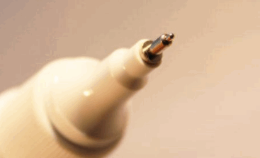

>> Die Lackmarker sollen noch besser sein, da habe ich aber keine eigenen >> Erfahrungen. > > Ja, die sind hervorragend, trocknen aber schnell ein und verkleben damit > den Dosiermechanismus. Deshalb: Nach Gebrauch in Verdünnung titschen und > dann verkehrt herum stehend lagern. Kennt die zufaellig jemand, Nissen "super-fine-metal-marker". Oder einen anderen nicht-faserstift fuer met. Oberflaechen. (Jetzt sind 5/64" ca 2mm, nicht unbedingt superfein fuer Elektronik-verhaeltnisse, aber gibt ja gelegentlich auch anderes.)
#4361258
> Kennt die zufaellig jemand, Nissen "super-fine-metal-marker". > Bild vergessen :() Ich habe den edding 400 (schwarz) nun erprobt. Während er ausreichend schützt bereitet es Probleme größere Flächen zu füllen. Solange er nicht trocken ist wischt er sich selbst aus. Man muss also zunächst grob drüber gehen und später die Lücken und ausgewischten Bereiche füllen. Leitungen im 100mil Raster bekommt man damit leicht hin aber für eine Auflösung unter 50mil darf man nicht aufdrücken und braucht daher eine sehr ruhige Hand. Der Nutzen gegenüber einer 100mil Rasterplatine ist daher begrenzt.
