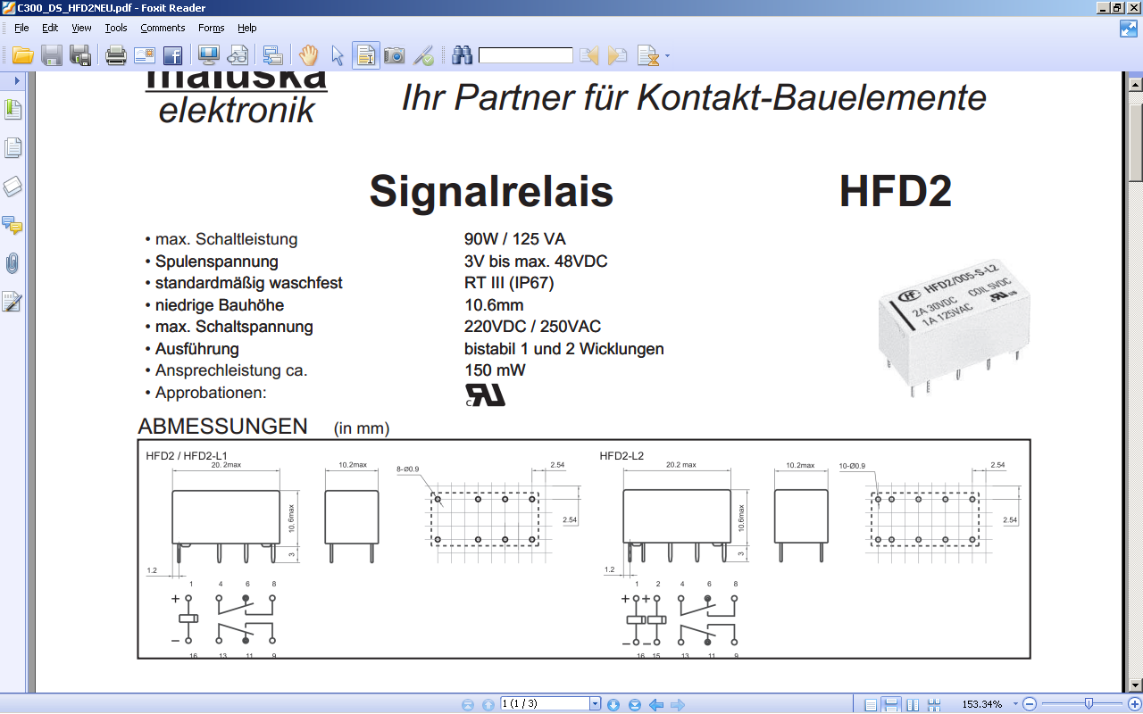

für das Relais ist im Datenblatt eine Polung angegeben.
Aber woran kann ich erkennen ob das Bild im Datenblatt die
Anschlüsse des Relais von unten zeigt oder in der Draufsicht,
also so wie die Anschlüsse von ICs sonst immer angegeben werden ?
Das vollständige Datenblatt gibts bei Reichelt.
Daran, daa es explizit dort steht. Was leider nicht der Fall ist, weil
der Hersteller geschlampt hat.
Da das Relais aber ein Standardbelegung hat, kann man mit gewissem
Risiko schätzen, dass das Schaltpbild und Layout die Ansicht von unten
darstellen.
Siehe Anhang.
Richtiges Datenblatt suchen:
http://www.hongfa.com/pro/HFD2_en.html
MfG Spess
von Relais (Gast)
"Richtiges Datenblatt suchen"
das ist es.
Da ist wohl beim übersetzen einiges verloren gegangen.
Danke für den Hinweis !
