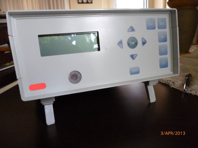

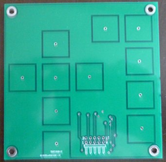

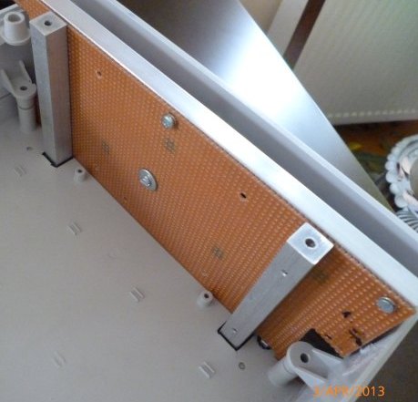

was mich interessiert ist ob die Variante mit den eingepressten Bolzen was taugt oder nicht. Ich weiß nicht ob die Bolzen gelötet oder geklebt werden! Nicht das nach einiger Zeit die Boltzen runterfallen!! Hat jemand damit (eingepressten Bolzen)schon mal was produziert? Um die Frontplatte nicht zu verschanden, montiere ich die PCB, auf welche die LCD montiert ist, auf 12x12mm Staebe, die rückwaertig senkrecht am Boden des Gehaeuses montiert sind. Beiliegend ein Bild eines Prototypes. Konnte gleichzeitig keine 2 Bilder anhaengen: es gab jeweils ein Server Error. Deshalb 2. Bild separat.

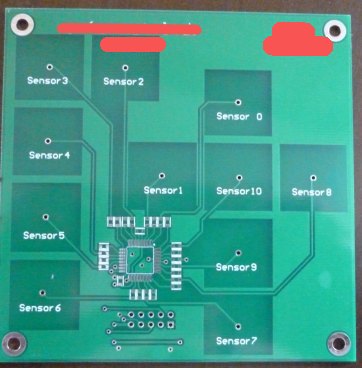

@Mehmet Kendi Danke für die Bilder. Was sind das von Taster im ersten Bild?
#3113430
AL schrieb: > Ich weiß nicht ob die Bolzen gelötet oder geklebt > werden! Nein, wenns richtig gemacht wird, sind sie geschweisst. Auf was anderes würde ich mich auch nicht verlassen. Gruss Reinhard AL schrieb: > Was sind das von Taster im ersten Bild? Sensortasten: AT42QT1110
#3113485
AT42QT1110 ist das IC. Es ist denn nur eine Folie auf der Frontplatte. Wie groß ist der Abstand zwischen Sensoren (Platine) und Frontplatte?
#3113545
Wenn eh noch eine Folie drauf kommt, kann man wieder Senkkopfschrauben und Gewindebolzen nehmen. Die Folie überdeckt dann ja die Schraubenköpfe. Für ganz wenige könnte mna auch die Bolzen mit 2k Kleber festkleben. Ne, keine Folie. Ein PCB, das genauso wie das LCD (aber diesmal mit Abstandsbolzen) auf der grossen PCB fixiert ist. Siehe Bilder

Es geht nicht um ein Gehäuse, sondern um eine Frontplatte für eine Wandsteuerung. AL schrieb: > Ok.Frontplatte ist dann nicht aus Alu? > Wie ist der Abstand zwischne Sensoren und Frontplatte? Funktioniert die > Tastenerkennung zuverlässig? Ne, das gesamte Gehauese ist aus ABS. http://www.altinkaya.com.tr/Plastik-Laboratuvar-Kutulari/DT-270.html Der Link wird Dir zwar nichts nützen, aber damit Du das Ganze vor Augen hast :) Die Dicke der Frontplatte ist 3mm. Funktioniert in der Default-Einstellung des Sensors einwandfrei. Die Frontplatte habe ich in einem Print-Shop in Istanbul für ca. 4 Euro bedrucken lassen. Einpressbolzen sind wirklich super! Wenn der Frontplattenhersteller anbietet die professionell zu setzen, go for it! Die werden auch tatsächlich eingepresst und arbeiten sich richtig in das Material der Frontplatte, ich weiß selbst gar nicht ob nicht sogar eine Kaltverschweißung auftritt?! Jedenfalls kommen die nicht wieder einfach so heraus. Der einzige Nachteil: In der Praxis sind selbst bei eher großen Dicken noch kleine Störungen auf der Frontseite zu sehen, bei kleineren Frontplattenstärken werden diese noch stärker - kein strukturelles Problem, nur ein optisches. Es ist daher eine ganz gute Idee eine Frontplattenfolie einzusetzen. Eine Alternative für Einpressmuttern für Prototypen, für die es sich nicht lohnt eine Frontplattenfolie herzustellen: Die selben Einfräsungen welche für die Einpressbolzen benötigt werden im Außendurchmesser für normale Senkkopfschrauben angepasst mit eben solchen benutzen, welche mit einem passenden Klebstoff befestigt werden (z.B. 2K-Acrylat) - ist, korrekt ausgeführt, auch sehr gut. Eine weitere Möglichkeit sind auch durchgesteckte Senkkopfschrauben - wieder in Kombination mit einer Frontplattenfolie und Stehbolzen auf der Rückseite. Es empfiehlt sich einen kleinen Tropfen geeigneten Klebstoffes beim Zusammenbau in die Senkung zu tropfen - so bekommt man die Stehbolzen von der Rückseite später auch abgeschraubt ohne die Frontplattenfolie verletzen zu müssen. Was auch noch zu erwähnen ist sind die Anschweißbolzen - Haben viele Vorteile, sie brauchen keine Einfräsung, nur eine blanke/leitfähige Oberfläche und sie zerstören die Oberflächenqualität der Frontseite auch nicht. Der Nachteil ist, dass ich keinen Frontplattenhersteller kenne, der diese auch einsetzt. Ein passendes Setzgerät ist sehr teuer, sich selbst ein solches anzuschaffen lohnt sich wohl erst ab einem sehr großen Volumen. http://www.tes-frontdesign.de/ Hier bestellen wir von der 4ma immer unsere Frontplatten. Die Preise und Qualität sind voll in Ordung! Klar giibt es Einrichtngskosten, der Stückpreis pro Frontplatte ist aber eher niedrig http://www.panel-pool.com/fpde/ Keine Ahnung wie dort die Qualität ist. Antwort schreiben |
