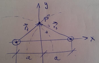

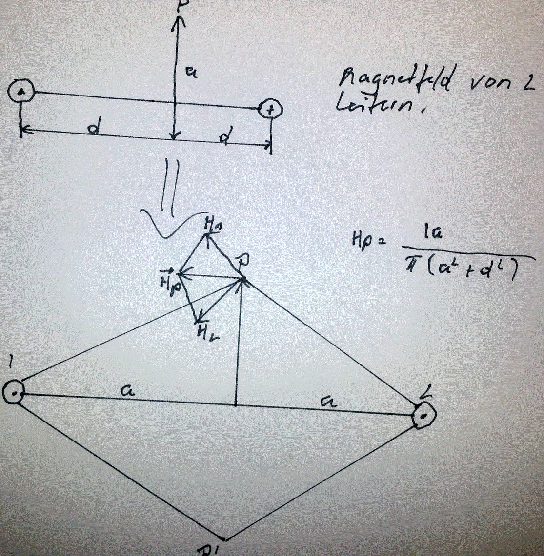

rechne gerade verzweifelt das einfachste Beispiel von allen aus und
komme auf keinen grünen Zweig.
Im Bild seht ihr 2 Stromdurchflossene Leiter. Beide tragen den selben
Strom in die selbe Richtung.
Die einzelnen Feldstärken sind:
und die Gesamtfeldstärke:
Jedoch steht in den Lösungen:
Ich gebe zu, mir ist nicht ganz klar wie ich eh1 + eh2 berechne, aber
ich denke mein Ergebnis stimmt vektoriell gesehen so.
Kann das wer beurteilen?
... also, ohne das jetzt vollkommen durchzurechnen: erst mal kommt mir
komisch vor, dass du ein z in deiner Formel hast. Der Strom fliesst in z
Richtung und somit sollte das Ergebnis aus Symmetriegründen nicht von z
abhängen. Dann mal kurz zu den vorkommenden Einheitsvektoren: Ein an
irgendeiner Stelle in deinem Koordinatensystem (x,y) festgemachter
Einheitsvektor hat die beiden Komponenten x/sqrt(x**2 + y**2) und
y/sqrt(x**2 + y**2). Aufgrund der Symmetrie wird sich dann vermutlich
eine der beiden Komponenten wegheben ...
Ich weiß eben nicht wie ich die Vektoren H1 und H2 in x,y Komponenten
ausdrücken soll. Das Problem ist, dass die Feldlinien kreisförmig sind,
das bedeutet zu jedem unterschiedlichen y ändert sich die Richtung des
Vektors
... mal angenommen der Leiter würde entlang der z-Achse des
Koordinatensystems liegen. Das B-Feld geht dann tangential zu Kreisen in
der xy-Ebene. Ein radial vom Ursprung weggerichteter Einheitsvektor am
Ort (x,y) hat die beiden Komponenten  x/sqrt(x**2+y**2) und
y/sqrt(x**2+y**2). Ein tangential verlaufender Einheitsvektor muss
darauf senkrecht stehen und hat somit die Komponenten y/sqrt(x**2+y**2)
und -x/sqrt(x**2+y**2). Das sqrt(x**2+y**2) ergibt sich daraus, dass der
Vektor normiert, eben ein Einheitsvektor sein muss. Wenn man die
Normierung der Einheitsvektoren zusammen mit dem sqrt(a**2 +y**2) aus
dem Ausdruck für den Betrag des Feldes anschaut, dann sieht das doch
fast schon wie das Ergebnis aus ...
