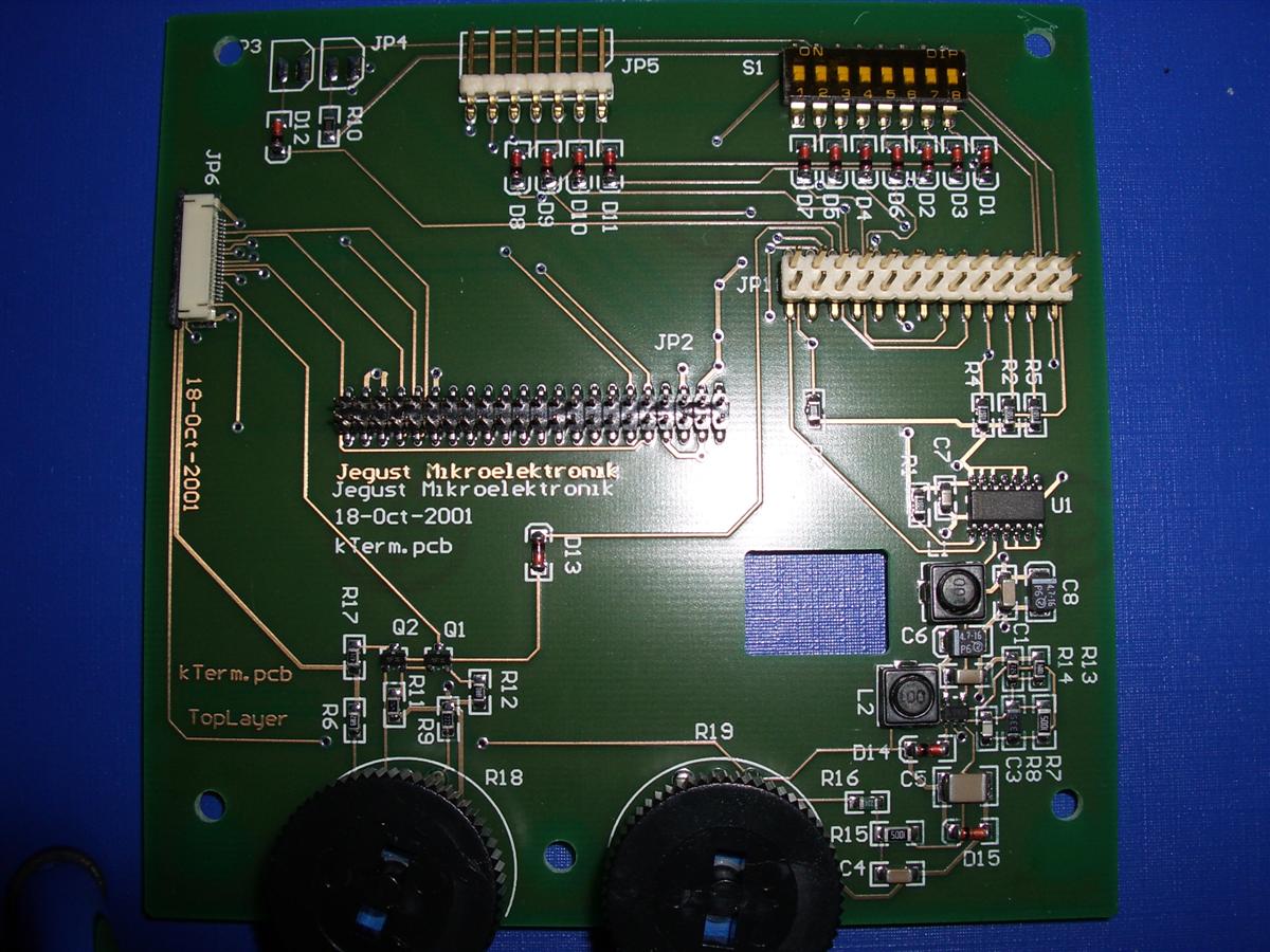

Ich hab dazu noch ne Platine ist das eventuell ein Kontroller?
Siehe Bild im Anhang

Hallo Kevin,
Was ist auf der unterseite drauf?
Auf diese seite ist ein schaltnetzteil (rechts unten)
und kontrastregelung hintergrundbeleuchtungsregelung (die zwei potmeter
links unter)

Das auf der Platine ist nur der Spannungswandler.
an einem von den beiden Stiftleisten war der Controller angeschlossen.

Unter der Platine ist nichts mehr.
Das LCD war auf der Platine angeschlossen und die Platine war auf einem
Miniboard mit LCD anschluss(siehe PDF) angeschlossen.

Hallo Kevin,
Da ist dein LCD Controller drauf.
Nein, du kannst das Display nicht ohne controller am PC anschliessen.

Ja wenn die Platine doch ein Controller ist kann ich dann nicht das
Display an dem Controller und dne Kontroller an den PC z.B. über
Parallel Port oder so ansteuern.
ähnlich wie mein KS0108.
Da hab ich nur das Interface bauen müssen.
http://www.ocinside.de/go_d.html?/html/glcd_display/glcd_bauanleitung_d.html
Da sollte doch hier auch gehen aber alleine bin ich bis jetz noch nicht
drauf gekommen.

Das ist genau das Problem, die Platine (vom bild) ist keine kontroller,
die ist auf dem pcm4823 daruf.
