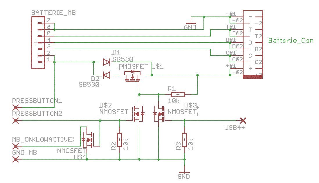

Ich habe ein PC Mainboard das mit Batterie betrieben werden kann.
Dieses braucht jedoch leider auch im ausgeschalteten Zustand soviel
Strom, dass die Batterie sich innerhalb von 3-4 Tagen ohne Benutzung
voll entläd.
Ich habe nun bereits eine Schaltung gebaut, die mit Hilfe eines MOSFETs
die Spannungsversorgung kappt sobald das Gerät heruntergefahren ist.
Jedoch soll die Batterie natürlich weiterhin geladen werden können.
Was mir in den sinn gekommen ist, ist die Anschaltung die im angehängten
Bild zu sehen ist.
Ich habe die Schaltung auch probiert. Das Problem ist, dass die Batterie
bis maximal 84% geladen wird. Ich gehe stark davon aus, dass sie nicht
voll geladen werden kann auf Grund des Spannungsabfalls an D1.
Ich kann natürlich Dioden suchen, die einen noch etwas geringeren
Spannungsabfall haben, jedoch denke ich nicht, dass ich so auf 100%
kommen werde.
Hat jemand eine andere Idee, wie ich den Stromfluss in die eine Richtung
sperren kann, jedoch das Laden in die andere Richtung möglich ist, ohne
bzw. mit möglichst geringem Spannungsabfall?
Grüße,
Markus
das Bild ist doppelt angehängt, da nach der "Vorschau" das Dateianhang
Feld leer war und ich gedacht hatte, dass ich es nochmal auswählen muss.
Ich habe nur diesen Teil des Schaltplans hochgeladen, da die Schaltung
insgesamt doch etwas größer ist.
Links ist das Mainboard angeschlossen, rechts die Batterie, der
geschaltete Pfad ist die Plusleitung der Batterie, Masse des Mainboard
und der Batterie sind identisch.
Das Gate wird durch einige MOSFETS so geschalten, dass es auf
Batteriespannung liegt, wenn das Gerät(Mainboard) ausgeschaltet ist und
wenn es eingeschaltet ist wird es auf Masse gezogen.
Ebenfalls ist eine Schaltung vorhanden, die dafür sorgt, dass das Gate
im Einschaltmoment (externen Taster) mit Spannung versorgt wird, so dass
das Board überhaupt starten kann. Da dass alles bereits funktioniert und
getestet ist, habe ich es für meine Frage hier weggelassen.
Grüße,
Markus

@Michael:
Ich bin die Bios-Einstellungen mehrmals durchgegangen und habe alles was
Strom brauchen könnte deaktiviert. Der Stromvergleich bleibt auch gleich
wenn ich z.B. per Hard-Reset (5 Sec. auf Taster) ausschalte.
Anbei noch die Schaltung, damit klarer ist, wo was angeschlossen ist.
Über den Pressbutton wird U$4 und U$2 geschaltet, wodurch einerseits die
Stromversorgung hergestellt wird und andererseits der On pin des
Mainboard auf Masse gezogen wird, was das Gerät einschaltet.
Sobald das Gerät an ist, liegt an USB4+ 5V an, was dafür sorgt, dass
auch bei losgelassener Taste die Stromversorgung anbleibt. Wird das
Gerät heruntergefahren sinkt Usb4+ auf 0V und die Stromversorgung wird
gekappt.
Wie gesagt, dieser Teil der Schaltung funktioniert bereits.
Es geht mir nur darum, dass momentan nicht über 84% Akkuladung komme.
Ich habe den Spannungsabfall an der Diode in Verdacht, weiß aber keine
andere/bessere Lösung.
Grüße,
Markus
Irgendwo muss ja wohl ein Netzteil (zum Laden) angeschlossen werden.
Damit schaltest Du einen Transistor (oder Relais) ein, der den
Stromfluss in Laderichtung ermöglicht.
Wenn Du es geschickt anstellst, kannst Du sowohl zum Laden als auch zum
Entladen einen einzigen Power Mosfet (bzw Relais) verwenden.
Die Idee, die Klinke des Netzstecker zu nehmen um dann durchzuschalten
finde ich gut. Jedoch gibt es da ein Problem.
Um das mit einem MOSFET zu schalten, müsste ich diesen so einbauen, dass
er den Stromfluss vom Mainboard zur Batterie unterbrechen kann. Dann
würde jedoch die parasitäre Diode den Strom bei getrenntem Netzteil von
der Batterie zum Gerät durchlassen, was die ganze Funktion der Schaltung
aufhebt.
Wenn ich eine Diode in den Stromzweig einbaue, die die parasitäre Diode
quasi sperrt, habe ich wieder das selbe Problem mit dem Spannungsabfall.
Grüße,
Markus
UND NOCH EINMAL!!!!!!!!!!!!!!!!!!!!!!!
Mach einen Schaltplan, der das wesentliche zeigt. Wo die Ladespannung
herkommt, ist immer noch nicht klar.
fonsana
Das Ladegerät ist sicher nicht direkt parallel zur Batterie geschaltet.
Also ist irgendwo ein Regler, an dessem Eingang Du messen kannst, ob das
Ladegerät angeschlossen ist und mit Spannung versorgt wird.
Mein Laptop Netzteil liefert z.B. 19V, der Akku hat etwa 11 Volt. Also
kann ich doch einfach an der Netzteilbuchse einen Sensor anbringen, der
das Relais bei ungefähr 19V einschaltet. Wenn das Ladegerät nicht
angeschlossen ist oder Stromlos ist, liegt an dieser Buchse auch keine
Spannung an.
Einen Schalter braucht man da nicht.
Wenn Du einen Schaltplan hättest, würdest Du das sicher auch selbst
erkennen.
