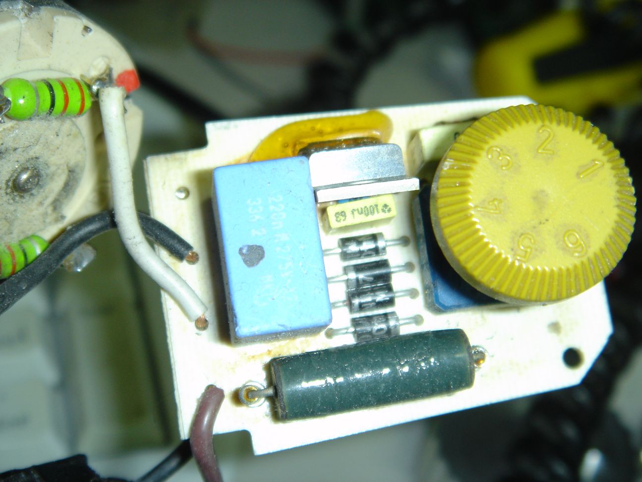

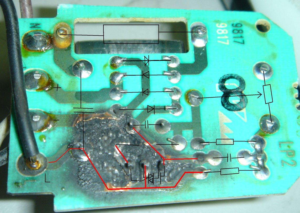

Hallo Leute,
bei meinem Proxxon FBS 240 ist die Platine abgeraucht.
In rot habe ich die vermutlichen Leiterbahnen nachgezeichnet.
Da nicht mehr viel zu erkennen ist, wäre es schön wenn das mal jemand
veryfizieren könnte.
Danke
