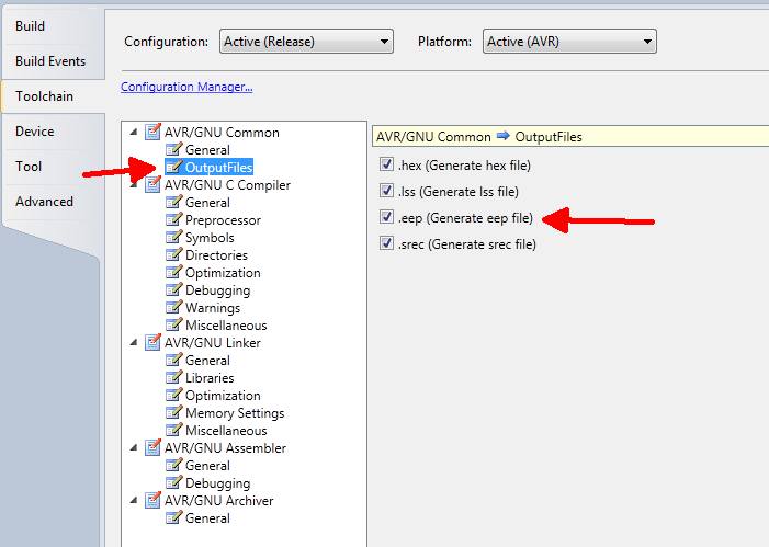

Hallo!
Ich wollte gerade ein älteres Projekt noch ein wenig ändern. Da ich
dieses alte Projekt unter AVR Studio 4 erstellt hatte, aber jetzt nur
noch die Version 6 installiert hab, habe ich das ganze Projekt mithilfe
von Studio 6 konvertiert. Hat soweit gut geklappt. Ich habe ein paar
kleine Änderungen vorgenommen und habe jetzt das Hex-File wieder
aufgespielt. Doch leider finde ich keine .eep Datei. Nach dem
kompilieren zeigt er mir:
"ATmega88" memory use summary [bytes]:
    Segment   Begin    End      Code   Data   Used    Size   Use%
    [.cseg] 0x000000 0x001a46   5866    834   6700    8192  81.8%
    [.dseg] 0x000100 0x000140      0     64     64    1024   6.3%
    Assembly complete, 0 errors. 1 warnings
    [.eseg] 0x000000 0x00003d      0     61     61     512  11.9%
Also er kompiliert offensichtlich die EEProm Daten mit, nur finde ich
diese nirgends. Sind die neuerdings mit im Hex-File drin? Oder muss ich
im Atmel Studio noch eine Einstellung tätigen?
Der ganze Code ist in Assembler programmiert. Die eine Warnung ist im
übrigen nicht weiter tragisch, ich definiere nur das Register r26
nochmals, was in der m88def.inc ja schon als XL definiert ist.
