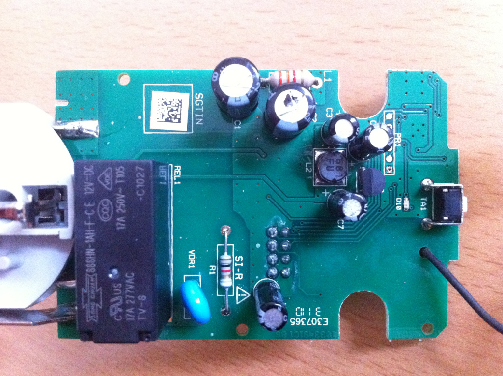

ich habe ein kleines Problem mit meinen Zwischensteckern des RWE
Smarthome Systems. Und zwar sind diese in einem recht hochfrequenten Ton
am pfeifen/fiepen.
Das tritt nur auf, wenn die Zwischenstecker ohne Last betrieben werden,
also im ungeschalteten Zustand. Sobald das Relais geschaltet wird, ist
dieses Geräusch weg.
Leider ist der Ton so hoch, dass viele ihn schon nicht mehr wahrnehmen,
aber er ist doch in bestimmten Situationen sehr nervend wahrnehmbar.

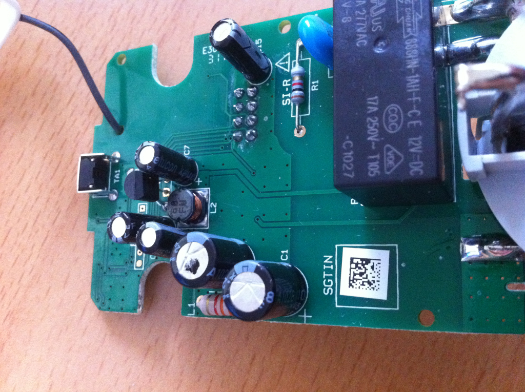

Ich habe bei einem Zwischenstecker die kleine Spule bei den ganzen
Kondensatoren schonmal mit Heißkleber zugegossen, das hatte leider
nichts gebracht. Ich habe hier insgesamt 14 Zwischenstecker liegen, von
denen ca. 9 Stück ein, für mich wahrnehmbares, Geräusch abgeben, was vom
Support allerdings nicht als Reklamationsgrund angesehen wird (wie auch,
es haben ja fast alle).
Ein Arbeitskollege hat mir nochmal geraten es mit einem
Netzentstörfilter zu versuchen, aber auch das hat nix gebracht.

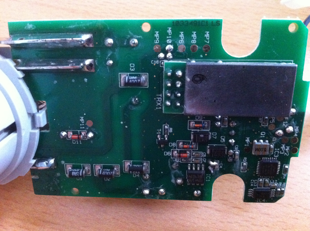

Ich habe noch 3 Bilder vom Inneren eines Zwischensteckers angehängt,
vllt. hat jemand von euch gute Tipps dafür, und falls ich im falschen
Forum sein sollte, bitte ich vielmals um Entschuldigung ;)
Vielen Dank schonmal im vorraus.
Chris

Das dürfte der Schaltregler sein, aufgebaut rund um die Spule zwischen
den Kondensatoren. Es gibt Schaltreglerkonzepte, die bei Minimallast in
den lückenden Betrieb gehen und dabei die Spule (oder auch andere
Komponenten) hörbare Schwingungen abgeben. Das erklärt auch, warum es
nur im Leerlauf zu hören ist. Wenn man die Dimensionierung des Netzteils
kennen würde, dann könnte man eine zusätzliche Mindestlast (Widerstand)
an die Versorgung schalten. Leider sind die Netzteile in solchen Geräten
meist arg knapp dimensioniert (Energie sparen), so dass die zusätzliche
Mindestlast den Normalbetrieb stören könnte.
RWE Smarthome ist ja intern baugleich mit Homematic (eq3, eine
Tochterfirma von ELV), wenn auch abweichende Software verwendet wird.
Die Wahrscheinlichkeit ist also hoch, dass die Anleitung zum verfügbaren
Bausatz Homematic-Zwischenstecker bei ELV auf deine Schaltung schließen
lässt. Besorge Dir also die Bauanleitung (evtl. Kostenpflichtiger
Download) und analysiere.
Unbedarfte Modifikationen an solchen Geräten bergen aber zwei Risiken:
Lebensgefahr durch fehlende galvanische Trennung beim Basteln und
versicherungstechnische Probleme im Falle eines Brandes durch die
Modifikation.

könnte es evtl helfen, die Spule mit Nagellack zu bestreichen? Habe
leider keine da, ist nicht so meine Sache ;)
Oder ist Heißkleber in etwa gleich, dass sich da kein großer Unterscheid
zu feststellen ließe? Habe irgendwo gelesen, dass jemand sagte, dass
Heißkleber evtl. zu weich sein könnte, und die Spule deshalb trotzdem
noch schwingen könnte.
Ich muss gestehen, dass ich nicht so der Profi bin, wenn es darum geht,
Probleme zu lösen bzw. die Stellen zu lokalisieren, wenn mir jetzt
jemand (du z.B. ;)   ) sagen würde, da an das Beinchen müsste z.B. ein
Widerstand der größe 50Ohm, dann könnte ich damit eher was anfangen ;)
Also Sachen nachbauen wenn Schaltpläne vorhanden sind, ist kein Problem,
aber so richtig tief sitze ich da nicht drin, um alles richtig zu
verstehen.
Aber ich bin für jede Hilfe mehr als Dankbar.
