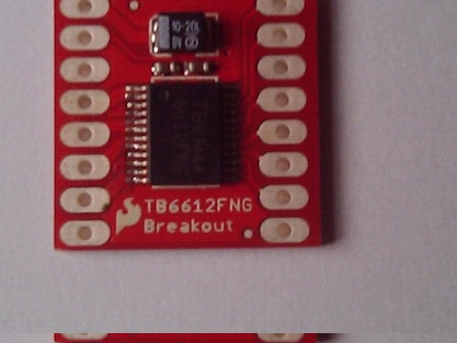

Hallo, nachdem ich einige Modellbahnmotoren mit TB6612FNG ansteuere,
will ich wegen Platzproblemen auf TB6593FNG umstellen.
Das erste Teil ist ja auf einer kleinen Platine aufgebaut,
das zweite ist nackt als SMD und da wollte ich die nötigen Schutzteile
auch anbringen.

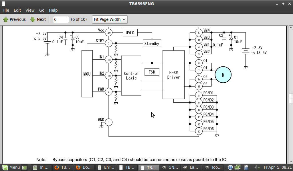

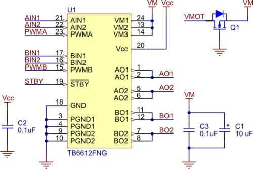

Könnt ihr mir sagen, was das beim 6612 rechts oben für ein Bauteil ist?
Nach der Schaltung für den 6593 scheint das nicht nötig zu sein, oder?
Danke für die Hilfe
Gast #3116732
jetzt bin ich noch nicht richtig schlau, was denn der Mosfet für ne
Bedeutung hat.
Ursprünglich sah ja die Platine anders aus, hab noch ein Bild aus der
Doku angefügt.
In der letzten Version, die ich verwende, ist der Mosfet offenbar schon
eingespart worden, soll mir recht sein.
