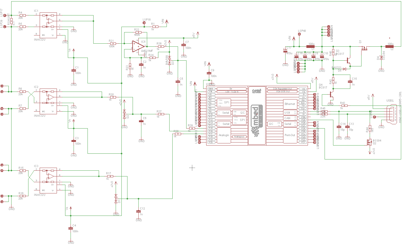

Ich will mittels mBed Lithium Ionen Akkus laden. Ich habe eine Schaltung
aufgebaut und mit Akkus getestet ob sie funktioniert oder nicht. Mittels
mBed will ich den Ladevorgang überwachen. z.B. die Akkus müssen von  3V
bis 3,8V konstant aufladen und wenn 4,2 V erreicht wird muss der Strom
reduziert werden. Wenn der Strom reduziert ist werden dann die Akkus
entladen und wenn sie wieder zwischen 3V und 3,8V ist beginnt der
Vorgang wieder von neu. Ich muss den Ladevorgang mit PWM
(Pulsweitenmodulation) programmieren.
Hier noch lade ich meine Schaltungen und ich hoffe sie können mir
helfen.
Bist du dir wirklich sicher, daß du so etwas tatsächlich basteln willst?
Normalerweise macht man das so, daß man den Ladestrom auf ca. 1C
begrenzt und die Ladeendspannung auf 4.1V oder 4.2V je nach Zellenart.
Das war's. Bei mehreren Zellen in Reihe braucht man nen Balancer, das
heißt im simpelsten Falle einen TS432 (oder.. na eben einen
Shunt-Regler), der dafür sorgt, daß die Spannung über der jeweiligen
Zelle die o.g. Spannung nicht übersteigt.
Das geht komplett analog und fertig isses.
W.S.
