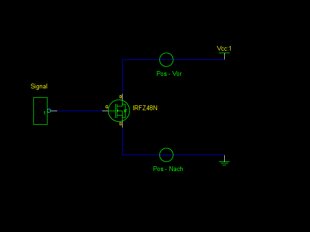

ich wollte mir eine H-Brücke bauen mit 4 IRFZ48N.
Leider ist mein Motor nicht mal angelaufen.
Daraufhin habe ich ein wenig mit meinem MOSFET experimentiert und
festgestellt, dass die "Position" des Verbrauchers am MOSFET einen
gewaltigen Unterschied macht. Ich verstehe aber leider nicht wieso.
Ich habe eine Skizze von meinem Versuchsaufbau angehängt.
Als Spannungsversorgung verwende ich ein Labornetzteil, begrenzt auf 5A,
eingestellt auf 8V. Als Verbraucher verwende ich einen 220Ohm
Widerstand.
- Wenn ich den Widerstand an der Stelle "Pos-Vor" platziere, messe ich
35mA und 7,9V. Wie erwartet.
- Wenn ich den Widerstand an der Stelle "Pos-Nach" platziere messe ich
1V und 5mA. Das scheint mehr sehr wenig zu sein.
Mein Problem ist jetzt aber, dass ich bei einer H-Brücke ja immer einen
Verbraucher "Nach" dem MOSFET platzieren muss.
Kann mir jemand erklären wo mein Denkfehler ist?
Vielen Dank schonmal
Och Kinders, lest ihr eigentlich keine Bücher mehr ?
Ob der MOSFET leitet oder sperrt hängt nicht von der Spannung am Gate
ab, sondern von der Spannung am Gate IN BEZUG ZUM SOURCE.
Und die ist, wenn dein Motor unten ist, eben nicht 0V.

OK, hab ich prinzipiell verstanden. Es kommt darauf an, welche Spannung
zwischen Gate und Source liegt.
Heisst das jetzt, dass in meiner Skizze eine Spannung an dem Widerstand
anliegt? Warum? Weil der MOSFET erstmal schaltet, damit leitet und
dadurch eine Spannung zwischen Drain und Source anliegt?
Kann man dann also mit 4 NFETs gar kein H-Brücke bauen?
Kann man, wird auch oft wegen der besseren Eigenschaften der NFETs
gemacht obwohl der Aufwand höher ist denn dazu muss man an das Gate der
oberen MOSFETs 10V mehr anschliessen als die Versorgungsspannung
beträgt.
