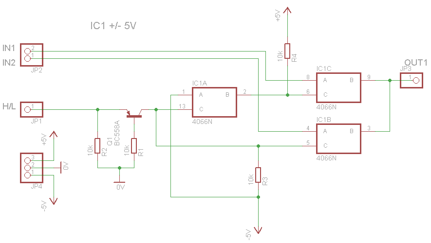

Wechselschaltung mit 4066
Gast #3117147
Guten Abend,
versuche grad eine Schaltung zu verstehen und hoffe ihr könnt mir
helfen.
Die Schaltung stellt wohl eine Wechselschaltung dar.
Allerdings verstehe ich nicht, warum der 4066 mit +/- 5V versorgt wird.
Laut Datenblatt schaltet der 4066 bei Vdd und sperrt bei Vss.
Zum Schalten steht nur 5V/GND von einem µC zur verfügung.
Und den Sinn der vorgeschalteten PNP-Transistorschaltung erschließt sich
mir nicht ganz (hat ja evtl. noch was damit zu tun).
Im Simulator funktioniert die Schaltung, wie erwartet, nur wenn ich mit
+5V und -5V schalte.
Kanns leider nicht aufbauen, da ich keinen 4066 hier habe.
DB: http://www.natalnet.br/~aroca/afron/CD4066BC.pdf
Habs den Schaltungsteil nochmal komplett im Simulator aufgebaut und es
funktioniert.
Kann mir jmd erklären, was die PNP-Transistorschaltung macht, dass es so
funktioniert?
Geh mal mit Logik dran. Wir legen am Steuereingang 'H/L' 0V an:
Was passiert, wenn ein Transistor an Basis und Emitter die gleiche
Spannung hat? Richtig, er sperrt. Damit liegen am Steueranschluß (C) von
Schalter A über R3 -5V an - er sperrt. Damit liegen am Schalter B
ebenfalls -5V an, der sperrt auch. Da Schalter A gesperrt ist, zieht R4
den Steueranschluß von Schalter C auf +5V hoch, Schalter C leitet und
leitet IN1 durch.
Legst du nun aber +5V an 'H/L' an, leitet der Transistor, die +5V
gelangen an Schalter A und B , beide schließen, IN2 wird an den Ausgang
gelegt, der Steuereingand von Schalter C wird auf -5V geklemmt, IN1
damit getrennt.
Übrigens, bei einem PNP-Transistor muß der Emitter ein höheres Potential
aufweisen als die Basis, damit er leitet, der Zweck ist hier, die
Steuerschaltung vor den -5V zu schützen und gleichzeitig dafür zu
sorgen, daß bei 0V am Eingang die Schalter über R3 saubere -5V sehen.
Hoffe, das war jetzt verständlich.
