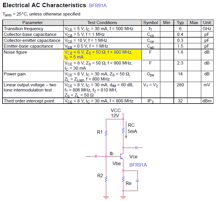

ich versuche einen kleinen linearen RF verstärker und vielleicht VCO mit
dem BFR91A zu basteln.
http://www.hft.tu-berlin.de/fileadmin/fg154/HFT/Labor/BFR91A-VISHAY.pdf
Ich habe viel Theorie über der Arbeitspunkteinstellung der Transistor
gelesen und einige Videos im Youtube gesehen, aber leider wenn ich in
der Praxis eingehen will, finde ich einige Unklarheiten.
Für AC signal Verstärker habe ich die folgende Tips zusammengefasst:
VCE= 0,5.VCC
Re= 0,1.Rc
(laut Europa Lehrmittel, Fachkunde Elektrotechnik, 25 Auflage, S202
Stabilisierung des Arbeitspunktes)
Im folgendem Artikel allerdings
http://www.qsl.net/va3iul/Bias/Bias_Circuits_for_RF_Devices.pdf
habe ich erfahren über wichtige Anhaltspunke vom Transistorblatt zum
Arbeitspunkt Einstellung und Betriebsfakten nämlich:
Ft, Nf, VCE und Ic so das ich einen Kompromiß zwischen höchste
Bandbreite bzw Gewinn und klirrfaktor Nf einwähle.
Jetzt ich weiß nicht wo ich anfangen soll beim komzipieren und
dimensionieren von der Schaltung
z.B wenn ich die folgende daten haben will, soll ich zuerst den
Kollectorwiderstand berechnen??
VCC: 12V
Ic 5mA
Vce 8V
wie berechne ich Rc bzw Re so das Vce 8 volt ist?
Zusammen gefasst:
 wie fange ich mit den Berechnungen so das ich einen linearen
einstufigen Verstärker bauen kann wo Vce 8V sein soll und Ic bzw Ie 5mA?
Danke im Vorraus

Du hast die Versorgungsspannung von Vcc=12V zur Verfügung und die teilt
sich auf Rc, Re und Uce auf. Für maximalen Aussteuerbereich legst du den
Ausgang auf Vcc/2 fest. Mit Re=0,1 * Rc und Ic=5mA kannst du unter
Vernachlässigung des Basisstromes den Ausgangs- und Gegenkopplungsteil
für den Arbeitspunkt vollständig berechnen.

Hallo HFfreak13
Nimm einfach einen Bleistift und mal Dir die Schaltung nochmal auf ein
Blatt Papier. Schreib auch die Spannungen (Ve = 0.1  x Vcc und Vc = 0.5
x Vcc) dazu. Die beiden Widerstände lassen sich jetzt schon ausrechnen.
In einer Reihenschaltung sind die Ströme überall gleich.
Die Basisspannung Vb beträgt Ve + 0.7V. Was auf dem Datenblatt noch
fehlt ist das Hfe, also die Stromverstärkung des Transistors, dann
kennst Du auch den Basisstrom Ib = Ic / Hfe.
PS
Das Hfe ist bei den DC Characteristics zu finden.
Nimm einfach den typischen Wert.

Du musst bei den wichtigsten Forderungen an die Schaltung anfangen (die
du natürlich nicht genannt hast!). Wie hoch soll die Verstärkung sein?
Welche Bandbreite ist gefordert? Wie groß ist das Eingangssignal? Welche
Leistungsaufnahme ist erlaubt? usw. Prioritäten setzen. Davon ist die
Dimensionierung abhängig. Es gibt keine Universaldimensionierung für die
besten Eigenschaften in jeder Beziehung.

Du hast schon recht, und vielleicht kannst mir die aller ersten Tips
geben.
Den die Wichtigen Forderungen sind die Zweite Schritt zu lernen.
Ich habe zum Beispiel die Transistoren BFR91A, BFR92A, BFR93AW, BFS/G520
und AT-32033 von AVAGO. Ich würde gerne grobe Erfahrung und Kenntnis
sammeln in dem Aufbau von linearen einstufigen oder zweistufigen
Verstärker und stabilen  VCO Schaltungen.
Ich wollte zuerst mit 2 und 3 meter  Bandbreite anfangen und später mit
70cm.
>Wie groß ist das Eingangssignal? Das Ausgang von einem VCO.
>Welche Leistungsaufnahme ist erlaubt? milliwatts.
Ich weiss das die Verstärkung sinkt im Verhältnis zur Bandbreite.
Ich bräuchte allgemeingügltige Formel(Tipps und Ideen) um verschiedene
Schaltungen mit den oben genanten Transistoren zu konzipieren.

Das ist eine Faustregel:
Ve = 0.1  x Vcc und Vc = 0.5 x Vcc
Das auch:
VCE= 0,5.VCC   Re= 0,1.Rc
Die Arbeitspunkte unterscheiden sich ein wenig, aber beide
funktionieren.
