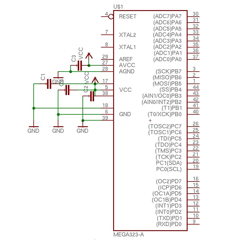

abblock-kondensatore
Gast #223027
wenn du den AD-Wandler halbwegs genau nutzen willst, sollte AVcc nicht
direkt mit Vcc verbunden sein. Meist nehme ich 10R, 4µ7, 100n. Besser
wäre eine Drossel.
Willst du mit AVcc nur PortA versorgen, kann er auch direkt mit Vcc
verbunden werden.
Gast #223030
So genau, wie stabil die Verorgungspannung ist. Hast Du viele und
digitale Stromverbraucher (ICs) dran, gibt´s unlustige Spitzen und
Rauschen auf der Betriebsspannung und das letzte oder die letzten
beiden Bit´s des A/D werden nie zur Ruhe kommen.
