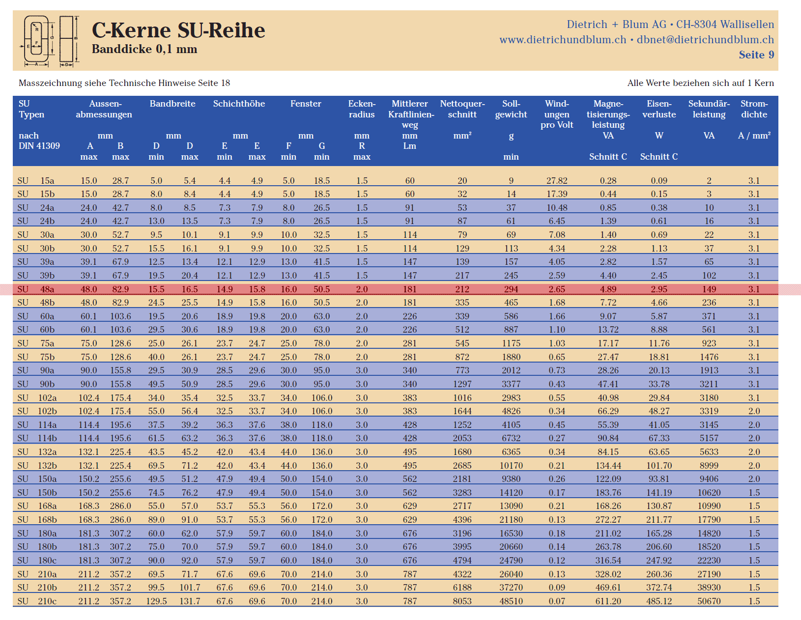

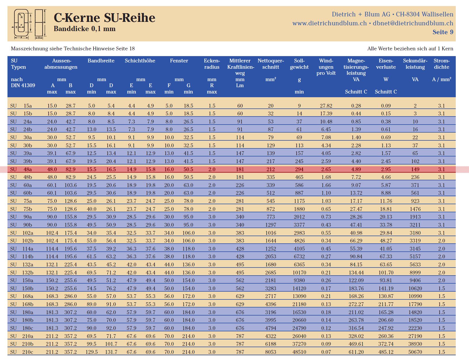

>Es handelt sich hier um einen Trafo mit Schnittbandkern
Sehr gutes Stichwort, wusste nicht wie diese Bauform sich nennt.
>Wenn Du die (Aussen-)Maße des Kerns kennst, kannst Du im INet die
>technischen Daten des Kerns finden
Der C-Kern hat die Abmessung 50 x 95 x 15 mm, im Trafo sind 2 Stück
verbaut.
Der Trafo wiegt ~ 3.4 kg.
Wenn ich dies als Anhaltpunkt nehme:
www.dietrichundblum.ch/pdf/DUB_Katalog_Eilor.pdf
so komme ich auf 149 VA pro C-Kern, also 298 VA für den Trafo.
Da ich aber nicht die Banddicke kenne, hilft das auch nicht weiter.
Bei einer Bandicke 0.3mm (statt 0.1mm) ergibt sich dann nur noch ~150 VA
laut den Tabellen :-(
Hilft also nur ein Belastungstest und Messen der Temperatur?

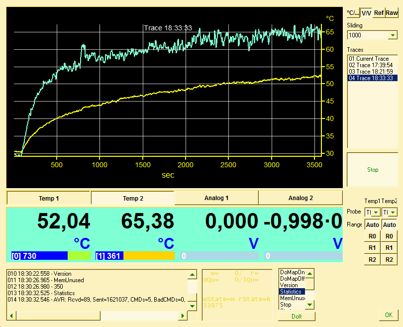

Gast #3118728
eine elektronische Last wäre was feines - ist aber nehme ich mal an
nicht vorhanden.
Erstens Wicklungen mit Ohmmeter (Multimater) ausmessen und makieren.
Also unter beachtung der Sicherheitsmaßnahmen:
Trafo an das Netz anschliessen - Leerlaufspannungen ausmessen - bei den
doch recht großen Trafo sollte diese nicht zu sehr nach oben gegenüber
der (unbekannten) Nennspannung abweichen.
Diese einzelnen Ausgangsspannungen mit Lastwiderständen (z.B.
Autoglühlampen) belasten, und sehen wie der Spannungsverlauf ist.
Wenn alle Ausgangswicklungen gefühlmäßig (Leerlaufspannung ist auf die
angenommen Nennspannung abesackt) mit der Nennlast belastet sind, den
Trafo unter Aufsicht längere Zeit arbeiten lassen.
Wird der Trafo sehr Warm (kannst du ihn nicht länger als wenige Sekunden
mit der Fingerspitze berühren) liegt wahrscheinlich eine Überlastung
vor.
Die Belastung an allen Ausgangswicklungen verringern -
jetzt den Trafo "viel" Zeit gönnen (durchaus 15 - 30 min wegen der hohen
Wärmekapazität) und erneut fühlen.
Wenn du den Trafo unter Last problemlos "unendlich" mit der Fingerspitze
anfassen kannst dürft das grob die Nennlast sein (also so etwa 40 bis
max 50 Grad Außentemberatur am Blechpaket).
Sollte es jetzt oder über einen längeren Zeitraum zu stinken angangen
ist immer noch eine Wicklung überlastet (und eine andere wird eventuell
noch reserven haben).
Also den für die Wicklung die Last verringern.
Dies ist leider eine ehr unsaubere, nicht ganz ungefähliche und
langdauernde Methode um die Leistung herauszufinden.
Einfacher geht das wie schon geschrieben wenn die Drahtstärken zumindest
abgeschätzt werden können und die eigenschaften des Trafobleches bekannt
sind-
auch hilfreich wäre es zu wissen aus welchen Gerät der Trafo stammt.
Noch ein praktischer Hinweis:
Wenn du den Trafo aktuell nicht benötigst : Weg damit (Alteisen) es ist
zwar im ersten Augenblick schade drum, aber Schaltnetzteile sind
mittlerweile so Preiswert (eventuell Resposten von Poll..) das es wenig
Sinn macht alte (kleine unter 500 VA) Trafos zumindest für Spannungen
zwischen 3,3V und 24V noch zu reaktivieren =
groß / schwer - wenn für einige spezielle Anwednungen ein "normaler"
Trafo notwendig ist => neues Exemplar mit bekannten Daten besorgen.

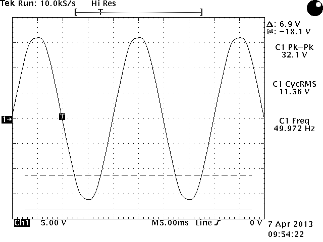

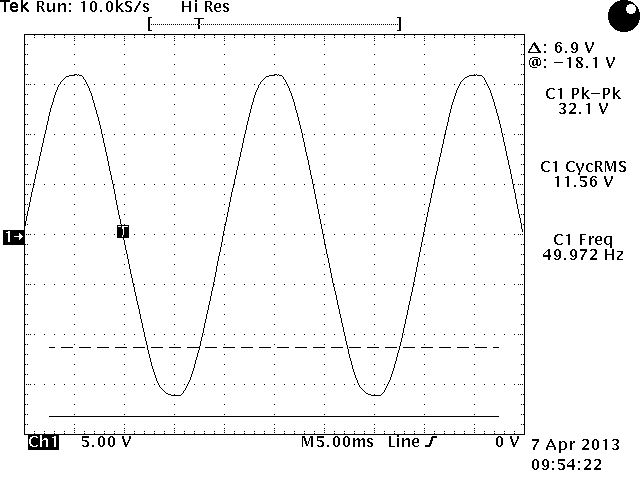

Auf die Schnelle kann ich nur die 11V? Anzapfung mit 12V 20W
Halogenbirnen belasten, für die weitern anzapfungen bis 52V fehlt mir
momentan eine geignete Last (300W!).
Gemessen hab ich
Leerlauf:   11.55Vrms  -   2.1W Primaeraufnahme
1x20W:     11.12Vrms  -  21.0W Prim.
2x20W:     10.74Vrms  -  39.0W Prim.
Gemessen wurde mit Oszi und DMM, die Primaeraufnahme mit einem KD302
Leistungsmesser.
Das reicht natürlich nicht um den Trafo ins schwitzen zu bringen.
Mal sehen ob ich mehr Last auftreiben kann.

Gast #3118808
Wie anfangs schon gesagt, die max. mögliche Leistung wird sich nie
eindeutig bestimmen lassen. Einfach mit nach und nach steigender
Belastung testen, und bei Erwärmung X selbst die Grenze ziehen...

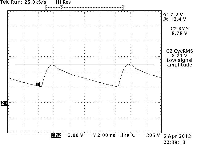

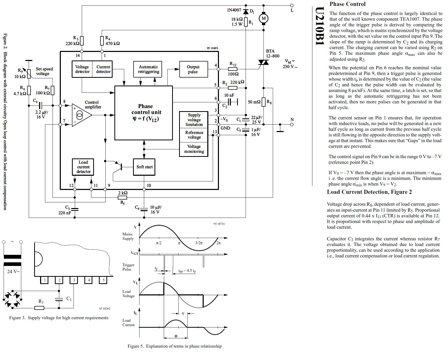

Gast #3119101

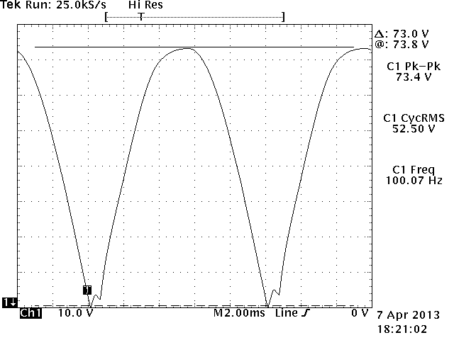

Falls es jemanden interessiert, anbei das Schaltbild der TRIAC Steuerung
wie sie in etwa verbaut ist. An Stelle des Motors sitzt natürlich die
Primärwicklung.
Der U210B1 ist von TFK.

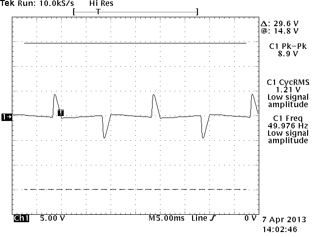

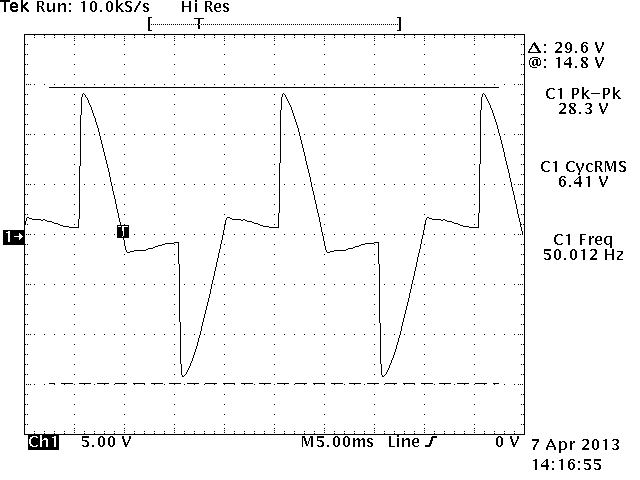

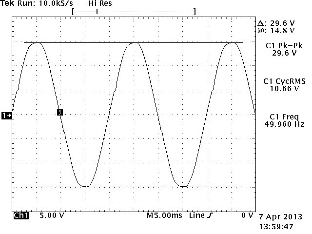

Die 3 Oszi Bilder zeigen den Spannungsverlauf sekundärseitig ohne
Gleichrichtung mit einer 2x20W Halogen Last. Die Steuerung ist dabei auf
Voll = 40W Primaeraufnahme, bzw. 20W und 3.8W eingestellt.
Im 4.ten Bild sieht man das ganze gleichgerichte und mit 4.7mF gesiebt.
Der Elko ist natürlich viel zu klein.
Auf den ersten Blick sind keine störenden Schaltspitzen auszumachen.
(Die Readout Spannungsangaben sind wegen der verwendeten Probe hier um
den Faktor 2 zu gross)

So jetzt hab ich den ersten echten 1stündigen Belastungstest bei 250W
Primäraufnahme.
Als Last wurde aus der Not heraus ein 1.2kW IR-Quarzstrahler (bringt bei
52V 150W) und eine 1.5kW Einzelkochplatte (=100W) genommen.
Gelb ist die Temperatur an der Sec. Wicklung, Blau die Temp. des
Gleichrichters.
T.a lag bei 30°C (nähe Heizkörper) und driftete gegen ende auf 33°C
hoch.
Das Gehäuse war geöffnet.
Sec. Wicklung war die heisseste Stelle, Primärwicklung und Trafokern
waren deutlich kälter.
Damit scheint der Trafo durch seinen DC Sec. Widerstand limitiert zu
sein.
Ich würde sagen, wenn man den thermisch bescheuert montierten
Gleichrichter vom Trafo wegnimmt und eventuel einen kleine temp.
gesteuerten Lüfter dazusetzt, ist der Trafo für 250W dauer und 300W
kurzfristig gut - oder?
