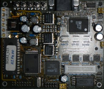

90x105 mm
Bottom: XGA1_v24
5 Taster
EEPROM AT27C256R, Aufkleber: XGA1_v23 03.04.00 (= 2000-04-03?)
6 Schraubklemmen für Versorgung (12 VDC in, 12 + 5 VDC out)
AD9884
Toshiba TMPZ84C015BF-10
Lattice ispLSI 1032E
NEC D42280GU
3 National Schaltregler
7 Jumper auf 4 Stiftleisten
2 LEDs
4 Montagebohrungen in den Ecken
In Betrieb mit vermutlich einem NEC NL6448BC20-08 640x480.
Ist auf Deutsch eingestellt ("Kein Signal").
Kontron macht offenbar Boards in der Art. Spectrah auch.

Ich bekomme immer noch kein Bild und der Konverter bringt die Nvidia
GraKa um ("recovered from xxx").
Displaytyp stimmt.
Mode wird eingestellt über die drei Jumper rechts unten. Was die anderen
machen, habe ich noch nicht herausgefunden.

Habe es zum Laufen bekommen. Die Jumper oben rechts müssen so stecken
wie auf dem Bild. Offenbar laufen da wichtige Signale.. jetzt läufts bei
640x480 @ 31.5 kHz / 59 Hz.
Pin 6-10 sind auf Masse gelegt, d.h. auch der ggf. auf 5V liegende Pin
9. Das mögen die Grafikkarten offenbar gar nicht -> Signal weg. Pin
abschneiden hilft!
Mit Signal sind dann auch die Einstellungen nutzbar.
