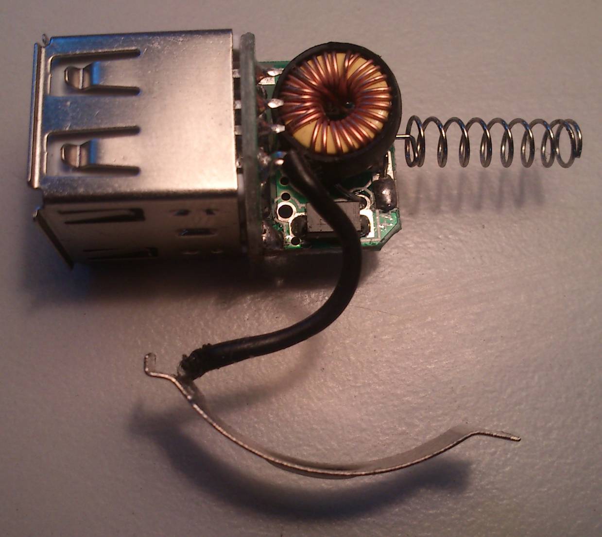

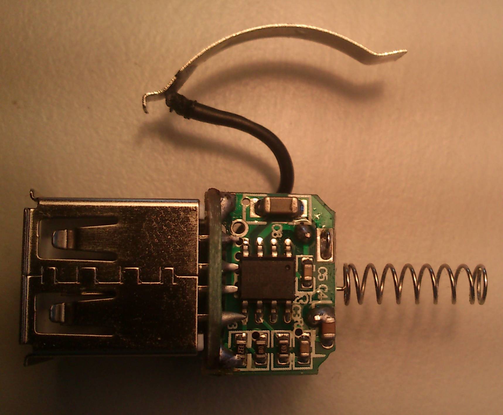

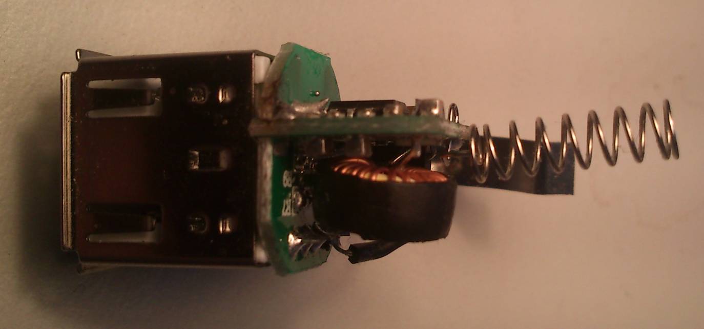

Ich habe mal ein solches 2€ Ladegerät gekauft und getestet. Es war sehr
einfach aufgebaut, komplett ohne jede Schutzbeschaltung, die im Auto
dringend nötig ist.
Bauteile: ACT4060SH, Diode SS24, Ringkernspule 8mm Durchmesser, 6
Kerkos, 4 Widerstände.
Ich habe es mit 1 A belastet und mit 14 V aus einem Labornetzteil
versorgt. Die Spannung war stabil bei ca. 5 Volt, Ripple habe ich nicht
gemessen, wollte die Spannung später mit einem Oszi anschauen.
Habe die Last ein paar Mal gewechselt und das Teil ein paarmal vom
Netzteil getrennt, das hat es nicht überlebt, der ACT ist durchlegiert
und am Ausgang lag die Eingangsspannung an.
Im Anhang drei Fotos von dem Teil.
